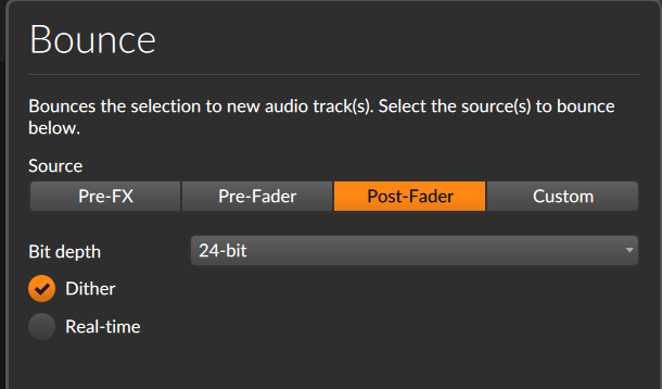

Hi,
ich steh grade vor nem Problem. Im Grouptrack habe ich eine Effektkette. Wenn ich jetzt die Spur in der Group bounce, wird eine Audio ohne die Effekte von der Group erstellt.
Wenn ich im Anranger den Grouptrack auswähle und dann bounce, entsteht zwar ne Audiospur aber ohne Audio :)
Geht das irgendwie, dass ich den Grouptrack bounce, also mit der Effektkette von Grouptrack?
Danke

Verwechsele bitte nicht "Bounce" und "Bounce in place".
Bei ersterem entsteht eine neue Audiospur und Du kannst wählen, ob Du "Pre-FX" (also vor den Effekten) oder Pre-/Postfader aufnehmen willst. (Pre-fader = nach den Effekten aber vor dem Fader // Post-fader = nach den Effekten und nach dem Fader)
Wenn die Effekte der Gruppe mit aufgenommen werden sollen, musst Du Pre- oder Post Fader nehmen - nicht aber Pre FX.
Beim "Bounce in Place" entsteht immer eine "PreFX"-Aufnahme. Und das macht auch Sinn.
Denn die Aufnahme wird ja – egal ob Gruppe oder Track gebounced wird – wieder durch den gleichen Kanalzug geschickt. Eine Pre-fader Bouncen würde die Effekte ja doppeln.

Danke für die Ausführliche Antwort. Das ist mir bekannt. Ich nutzte nicht Bounce in place und achte auch darauf das es Pre oder Post fader ist.
Könnt wer von euch mal ausprobieren ob das bei euch geht. Also Gruppe erstellen, effekte in Gruppe laden, dann andere Spur in Gruppe erstellen, dort auch ein paar effekt mit rein und dann das so bouncen, dass die Effekte von dem Gruppenkanal dabei sind. Weil irgendwie kommt es mir so vor als ob das einfach nicht funktioniert.

Mach das doch mal mit einem heftig langem Delay und mute die anderen Spuren in der Gruppe, so dass du nur deine neue Gruppe hörst. Dann weisst du es definitiv. Vllt vorher nochmal Bitwig oder gar den Rechner durchstarten, um ganz sicher zu gehen.
Ich weiß nicht woran es lag, aber jetzt funktioniert es.
Danke für die Antworten.
