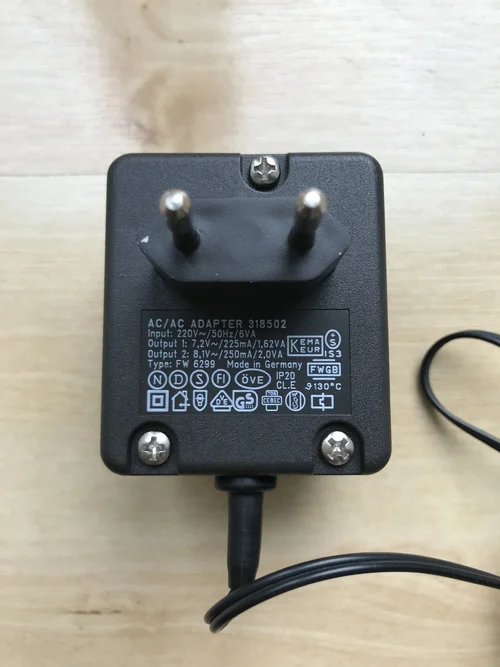

Ich brauche unbedingt die Daten/Infos zum Netzteil. Scheint ein bisschen ein Mysterium zu sein.
Hallo, hier das versprochene Foto:

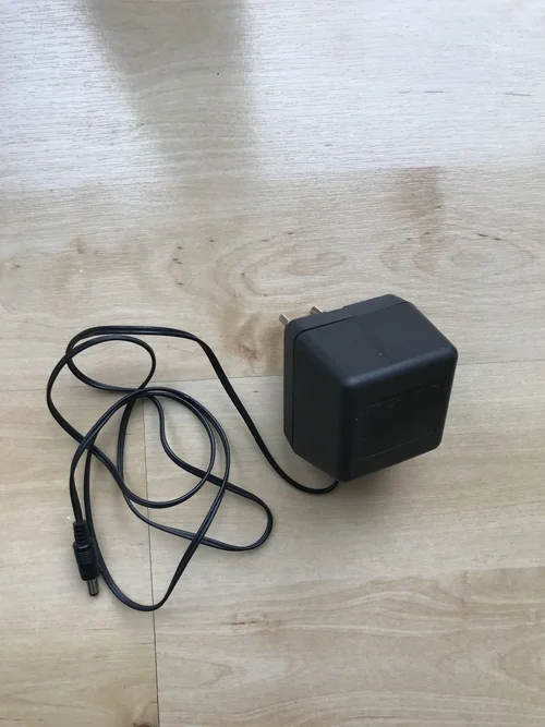

Das ist offensichtlich ein Netzteil, das ursprünglich für zwei Spannungen ausgelegt war, die von Sebastian dann in Serie geschaltet wurden, was auch ca 16V AC ergibt. Ob die 2A tatsächlich benötigt werden wage ich zu bezweifeln. 2A Netzteile gibt es für 16V oder 18V eher selten. Einer hier aus Spanien:

Längere Geschichte, ich habe das Teil mit falschem 13.5V DC Netzteil gekauft, damit geht nur Midi und Gate, aber scheinbar falsche Spannungen am CV.
(Steht auch in der Anleitung, dass man kein DC benutzen soll, aber nichts kaputt geht und falsche Spannungen...)
Der Verkäufer gab mir noch eine Email mit den Angaben von Schneiders Büro mit. Da haben sie es ausgemessen, 14V AC und 800mA (besser 1A oder 2A).
Dann habe ich mir dieses gekauft und mit dem ging der SAM nicht mal an.
Danke für die Antworten!
Ich hoffe beim dritten Versuch klappt das jetzt.
Jepp, das ist definitiv zuwenig. Ich vermute Sebastian(†) hat mit Halbwellengleichrichtigung +12V-DC und -12V-DC aus der Eingangs AC gemacht, und dafür reichen die 14V-AC einfach nicht.

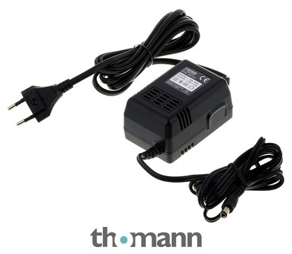

Du brauchst ein 16V AC 1A Netzeil.
Leider sind solche AC Netzteile mittlerweile eher selten und manchmal auch recht teurer. Viel Glück!

(Suche mit "16V AC Netzteil", der Link ist gleich oben in den gesponsorten Ergebnissen der vierte von links)
Technische Daten
Konventionelles Transformator-Netzteil
- eingebauter Thermoschutz
- Anschlußkabel: mind. 1,5m
- Eingangsspannung: 230V~
- Ausgangsspannung: (AC!) 16V~
- Max. Ausgangsstrom: 1,1A
