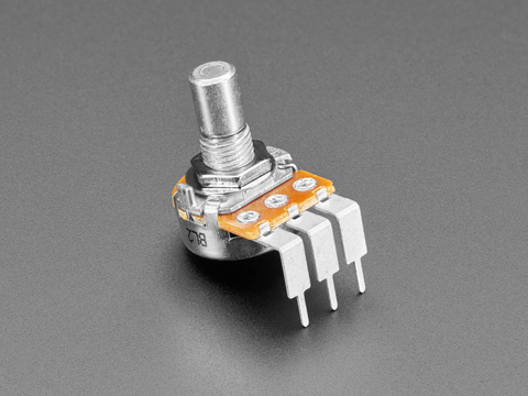

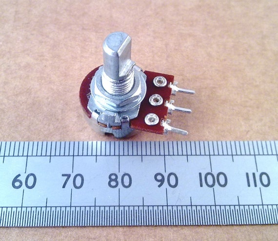

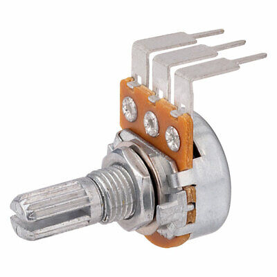

ich habs jetzt mal zerlegt und und (auch Fader/Schalter) gereinigt, Jetzt hats nur noch eine Macke, die Gain-Regler der ersten 8 Kanäle knacksen und sind völlig ausgeleiert.....
Aber das sind 5kOhm(antilog)-Potis mit 6mm d-Achse nur (print-Montage vertikal) .-(
wo bekommt man denn sowas her? bzw. hat jemand von Euch welche übrig?

D-shaft ist wohl schwierig, aber round-shaft bekommt man...
tayda hat mehrere zur Auswahl, aber leider auch keine D-shaft...
bei etsy gibts D-shaft
