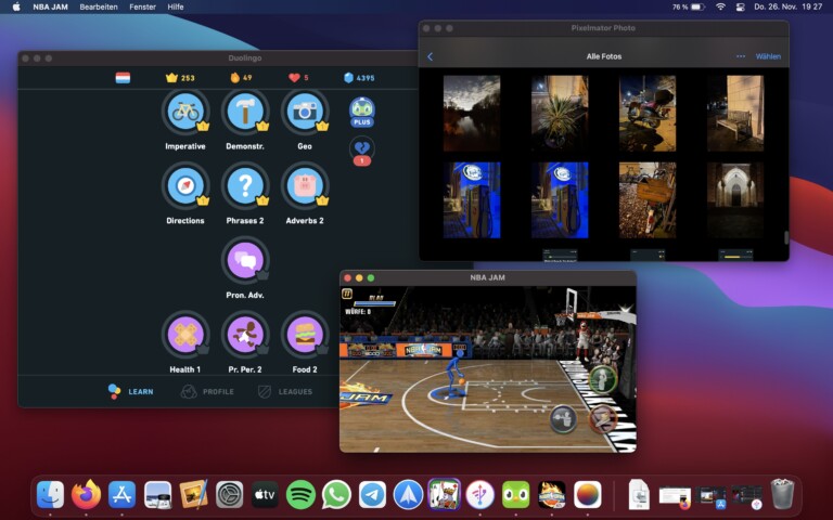

Das es die jetzt für Mac OS gibt, liegt daran das halt durch die M1 Architektur IOS Apps auf dem Mac laufen "dürfen" wenn der Entwickler das erlaubt, sie haben also keinen grossen Aufwand damit, das sie auf Mac OS laufen.
Ok, ich beziehe mich hierauf aber den neuesten Stand kenne ich nicht.
"Gleich vorweg: Nur auf den neueren Macs mit Apple-eigenem Chip sind iPhone- und iPad-Apps technisch lauffähig. Für Macs mit Intel-Prozessoren gibt es nur eine kleine Auswahl mit angepassten Apps über Apple Catalyst."

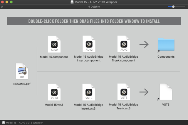

ist ja richtig, es braucht Catalyst .. offensichtlich hat Moog den genutzt
die Model15 App gibts schon seit zig Monaten für macOs - unabhängig vom Prozessortyp
Es funktioniert auch unter intel-Mac sowohl als AU als auch VST3:
Hier die Hinweise / Anleitungen dazu (auszug aus der Install_PDF):
The Model 15 plugin wrappers provide AUv2 and VST3 versions of the Model 15 plugins for hosts that don’t support the AUv3 plugin format.
INSTALLATION
To install the AUv2 plugins, drag “Model 15.component”, “Model 15 AudioBridge Trunk.component”, and “Model 15 AudioBridge Insert.vst3” into the folder “/Library/Audio/Plug-Ins/Components”.
To install the VST3 plugins, drag “Model 15.vst3”, “Model 15 AudioBridge Trunk.vst3”, and “Model 15 AudioBridge Insert. vst3” into the folder “/Library/Audio/Plug-Ins/VST3”.
Please open the Model 15 application at least once before using any of the plugins.
USAGE
  • Model 15 (wrapped)
  • Model 15 AudioBridge Trunk (wrapped)
  • Model 15 AudioBridge Insert (wrapped)
    Some hosts will also list the non-wrapped versions, even if they don’t support the AUv3 format. Using these will display a black plugin window instead of a functioning Model 15. Selecting the wrapped versions instead will use the AUv2 or VST3 versions with full Model 15 functionality.
    When both the wrapped and non-wrapped versions fully work in your host, using the non-wrapped versions will provide better performance.
