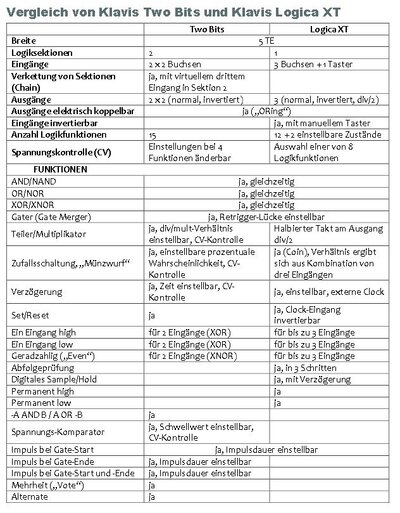

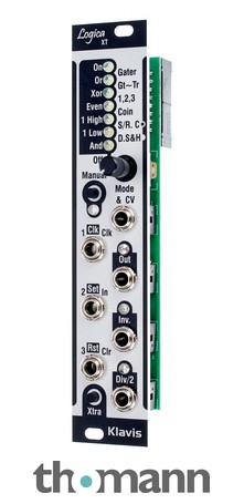

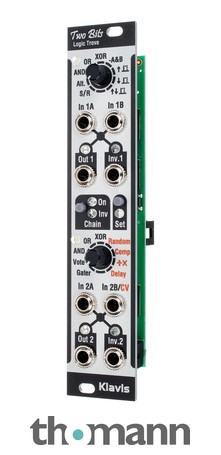

Ich dachte über die Logic-Module von KLAVIS nach. Doch welches soll es sein.
Dieses:
oder Jenes:

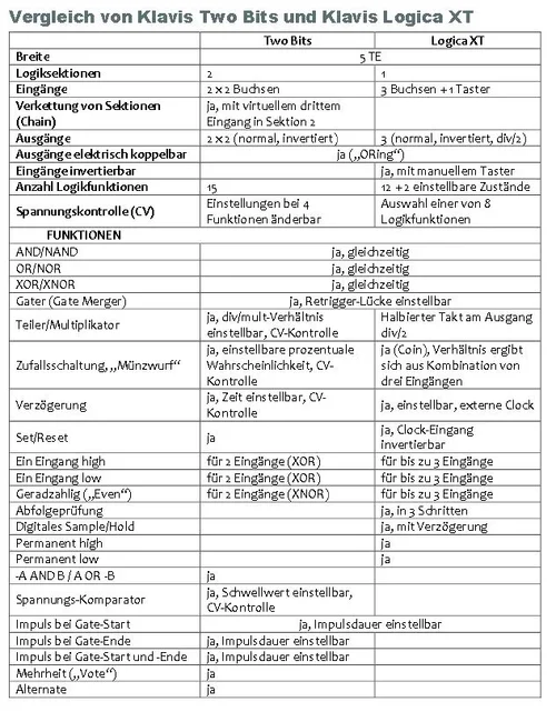

Habe beide mega langen Anleitungen überflogen oder gar gelesen. Wenig verstanden. Irgendwo war dann ne Tabelle wo die beiden verglichen wurden. Aber es war so viel gleich.
Klar, das Two BIts hat halt zwei Einheiten. Das XT dafür 3 Inputs. kein Plan was da Vorteil und Nachteile bringt. Und das Two Bits hat einen Comparator. Was ist das denn?
Hier mal die Vergleichsliste:
Ein Comparator ist ein Vergelicher (englisch compare) im Sinne von größer als oder kleiner als.
Was dann genau der Ausgang macht, musst du der Anleitung entnehmen.
Der klassische Comperator (analoge Schaltung) gibt logisch 1 aus (maximale Ausgangsspannung) wenn der eine Eingan größer als der andere ist. Im umgekehrten Fall halt logisch 0 (minimale Ausgangsspannung). Oft ist zwischen beiden auch noch eine Hystere, damit der Ausgang nicht immer Wechslet wenn beide Eingänge gleich sind.
