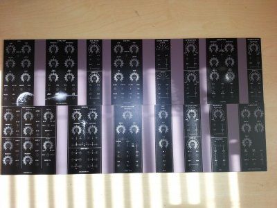

Ich bin fan davon Frontplatten aus alu dibond material herzustellen zu lassen. Optisch hochwertig, vernünftig stabil, alu oberfläche, sehr einfach zu bearbeiten (bohren etc).
Das Material kann direkt bedruckt werden oder mit bedruckten Folien beklebt werden. Beide varianten sehen hochwertig aus. Die Folien haben eine hohe lebensdauer. Wenn man bei google nach "Schilderdruck" sucht wird man schnell fündig. z.B. www.digitaldruck-fabrik.de
Ich war ja gestern bei BusyBernd .. habe mit Ihm auch mal das Panelenmaterial diskutiert .. und muss eingestehen .. Metall ist schon besser wie Cyborg schon erwähnte ..
Alternative könn man auch Platinenmaterial nehmen ...
Wenn Alu-Dibond fast genau so stabil und einfacher als Alu oder Stahl zu verarbeiten ist wäre das ne echte Alternative ..
Preise sind auch bei dem was ich brauche bezahlbar ... wäre mit 80 € dabei wenn ich die UV-Druck Einseitig nehme ..

na ja, die Platten lasse ich mir bloß zuschneiden ... Bohrungen und den Rest mache ich selbst.
sudio schrieb:
Ich bin fan davon Frontplatten aus alu dibond material herzustellen zu lassen. ... Wenn man bei google nach "Schilderdruck" sucht wird man schnell fündig. z.B. http://www.digitaldruck-fabrik.de
Ich habe interessenhalber mal reingeschaut und dann gleich folgende Meldung bekommen:
MINDESTGRÖSSE 10cm x 20cm . (Alu-Dibond) Das wird wohl nichts, jedenfalls nicht für Module und wenn, dann nur für doppelt breite im Dotcom-Format.
...mehr fronten auf einmal drucken und dann rausschneiden ...
ein platte kommt so auf 20E-25E .. und ich bekomm immer so 5-10 fronten raus..die länge ist ja beliebig :) ... billiger gehts dann nimma :)
Schneiden:
Schiene anlegen .. 2-3 mal mit einem scharfen Messer bis das ALU angeritzt ist, und dann über eine Kante brechen, danach noch die Ecken schleifen ...fertig :)..pro Front 5 Minuten

Hier habe ich ein paar der erwähnten Arbeitsschritte mal dokumentiert:
http://journeytounknownsoundscapes.blogspot.de/2014/12/the-faceplate-drama-velleman-p4301k4301.html
später habe ich dann noch die Werkstatt etwas erweitert und kann nun recht präzise ALU bohren :)
http://journeytounknownsoundscapes.blogspot.de/2015/01/the-new-year-eve-some-new-modules.html
