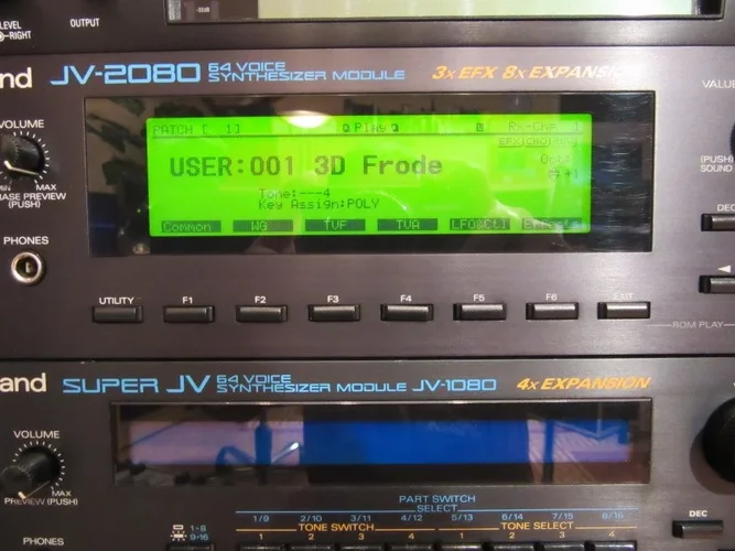

Bei meinem JV2080 ist die untere Hälfte des Displays merklich dunkler geworden. Bedienung geht noch, aber wie lange halt und schön ist anders.
Guhgel konnte mir nicht weiterhelfen. Weiss jemand, welche Beleuchtung verbaut ist?
Gerne auch Alternativdisplays (OLED oder oder oder ...).
Jede technische Info ist gerne willkommen.

Alternativdisplay dürfte bei Roland öfter schwierig werden, da diese gern spezielle Versionen verbaut haben. Da ich in keinem der JV-Synths bisher einen Inverter entdeckt habe, gehe ich von einem LED-Display aus. In den ganzen Modellen steckt normal ein DMC2079 von Optrex, jetzt Kyocera, welches auch im Yamaha SY85 verbaut wurde, scheint also Ausnahmsweise kein Spezielles zu sein.
So der 2080 das gleiche Display wie der 1080 hat, ist das wohl ein LED-Modell, denn ich habe keinen Inverter für eine Ansteuerung einer Leuchtfolie entdecken können. Außerdem werden Leuchtfolien normal im Ganzen dunkler und nicht in Teilen.
Beim XP-50, der das gleiche Display besitzt, wurde in der ersten Serie das Sharp LM40X212 verbaut, offensichtlich scheint das kompatibel zu sein. Das kann man aber nur dann sagen, wenn man den verbauten Controllertyp kennt - da hilft notfalls ein Blick auf das Display selbst, also auf dessen Rückseite im ausgebauten Zustand.

Aber der JV2080 hat ein anderes Display als der 1080.
Im Foto sieht das Display schön hell aus. In Natura ist es allerdings wesentlich dunkler und das untere Drittel fast finster. Sieht für mich auf jeden Fall nicht nach EL-Folie aus. Werd ich wohl mal zerlegen müssen um der Sache auf die Schliche zu kommen.

Uh, ok.
Ich hab mal geschaut, und demnach müßte das Display des 2080 identisch sein mit dem des XP-80 und XP-60, also 320x80 Grafikdisplay. Dieses ist dann leider doch ein Spezielles, denn das nennt sich LCM32080, aber wichtig ist da der verbaute Controller und die Anschlüsse.

gibts da schon neuigkeiten? mein display ist im unteren bereich auch schon merklich dunkler - stört irgendwie...
Nur das, was Don Solaris und Genesis92 auf Gearslutz schon gepostet hatten, evtl einen der Beiden mal kontaktieren. Austausch ist nicht, nur Reparatur, da kein Standardislplay, typisch Roland mal wieder. Einer der vielen Gründe, warum ich meinen MC-80 ganz schnell wieder verkauft habe.
Haben einige Yamaha's nicht das selbe Display? EX-Reihe zb?
Nein. Dort ist ein 240x64 Grafikteil mit Toshiba T6963 Controller verbaut, Standardteil, welches sich in sehr vielen Synths und Samplern seit dem SY77, bei dem dieses Display erstmals zum Einsatz kam, verbaut wurde und heute noch wird.
Bei den besagten Rolands ist das ein 320x80 Grafikdisplay, kein Standard, damals nur von zwei Herstellern gebaut und heute von keinem mehr. Typisch Roland mal wieder, sowas zu verbauen, haben die sehr oft gemacht.
