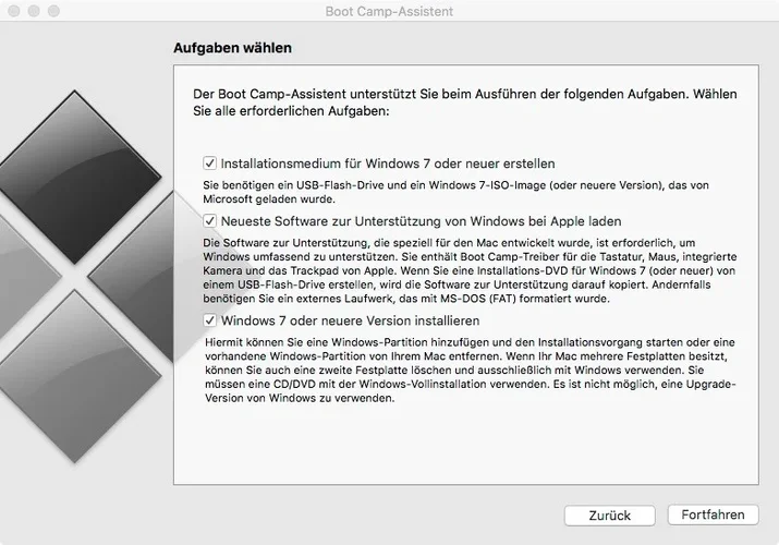

Wenn du über den bootcap-assistent innerhalb osx 10.11. gehst, so wird eine win-iso von win8 oder höher verlangt.
Ich werde heute win7 über ext. DVD-drive installieren und anschl. die aktuelle bootcamp-version drüberbügeln.
also hier bei 10.11.5 zeigt der das doch so an :
und hier mein screenshot von OSX 10.11.6...
ach - das update habe ich noch nicht gemacht - das ist natürlich blöd...
naja eher "typisch" :)
