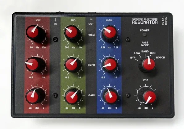

Bastelprojekt "Nordcore Resonator":
Das hatte ich anlässlich des von Feinstrom veranstalteten Treffens "Nerdlich der Mitte" (schön wars, noch mal dicken Dank an Bert!) für einen DIY-Workshop vorbereitet.
Das Gerät ist ein Nachbau der Schaltung der Resonator-Sektion aus einem Polymoog, ein spezieller EQ, der elektronisch einen Teil der Wirkung eines Resonanzkörpers eines mechanischen Instrumentes nachstellt.
Es sind drei Bänder, die man in der Frequenz, in der Güte und im Ausgangspegel einstellen kann. Wie es sich für eine Filterbank gehört, kommt nichts raus, wenn man alle Pegel auf Null stellt.
Hinzugefügt habe ich den "Dry" Regler (im Original ergibt sich die Funktion über die Mixer-Sektion), die im Original nicht auf die Front gelegte Notch-Schalterstellung und die Bypass-Position, damit man das bequem im Ausgang eines Synths einschleifen kann.
Die Bauanleitung ist hier:
https://dl.dropbox.com/s/q9zsq14tf0q49f ... eitung.pdf
Die hat seit dem Treffen ein leichte Update erfahren. Auf dem Treffen hat Moogli beim Ausprobieren von meinem Scope u.A. auch mal den Resonator dran gehängt, da haben wir dann deutliches Schwingen in der "Bypass"-Schalterstellung beobachtet. Das ging weg, wenn man die 1458-Operationsverstärker einsetzt. Der Knüller ist allerdings, das ich das bei mir zu Hause nicht reproduzieren kann. Dafür ist mir etwas anderes aufgefallen: Beim Umschallten hängt der Eingang von Ausgangsverstärker kurz in er Luft, und dann schwingt er nachvollziehbar. Das kann man sehr einfach verhindern, in dem man einen Widerstand einfügt. Das ist in der neuen Anleitung beschrieben (Seite 15). Hörbar ist das Schwingen direkt nicht, denn mit ca. 300kHz ist es weit außerhalb des Audiobereiches und wird auch von den meisten Geräten "weiter hinten" im Signalverlauf rausgefiltert.
Ein paar wenige Kits sind noch da (65€ + 7€ Versand in .de als DHL-Paket), wer eines haben möchte schickt mir eine PM. Streng limitierte Auflage - das macht echt viel Arbeit mit den Kits, daher einmalige Aktion. Das Kit enthält alle Teile, inklusive (hand-) gebohrtem Gehäuse, Knöpfe (optional auch in blau, gerne auch teilweise, z.b. untere Reihe), und Netzteil.
Aufgrund der Erfahrung beim Treffen: das Kit ist zwar nicht all zu schwierig aufzubauen, aber ohne Hilfe definitiv *nicht* für Anfänger geeignet. Dazu sind es schlichtweg zu viele Teile/Lötstellen.
Und für einen anderen Formfaktor (Modular oder so) ist der Aufbau völlig untauglich. Das lässt sich nur genau so bauen wie vorgesehen.
Für alles andere gibt es die J.H. Platine, die werden demnächst wieder erhältlich sein.

Die Antwort habe ich befürchtet. Euch ist klar, dass in der Bau-Form hier die nackten Versandkosten für die Teile-Bestellungen *pro Gerät* ziemlich genau der Preis ist, den die Workshop-Teilnehmer insgesamt bezahlt haben?
Das Projekt ist hochgradig darauf optimiert, im Rahmen des Workshops gebaut werden zu können. Da war weder Flexibilität bei Teile-Auswahl & Einkauf noch beim Aufbau gefragt.
Für ein sinnvolles DIY-Projekt, bei dem die Platine lose erhältlich ist, wäre ein deutlich anderer Ansatz sinnvoll.
Es gibt hier ja eine Montage-Platine, die ist mir erst spät "reingerutscht" (einer der Kostentreiber), weil mir nicht klar war, dass die Potis Lötstellen und Gewinde mechanisch entkoppeln (was zwar sehr sinnvoll ist, hier aber eher stört). Wenn man da aber eh eine zweite Platine voller Größe hat *und* beim Zusammenbau etwas mehr Zeit hat, dann kann man daraus auch eine Lösung machen, bei der man in der Wahl der Potis und Schalter deutlich freier bleibt. Dann gingen auch andere Knöpfe, ein Aufbau fürs Modular-Rack usw.
Allerdings wird es demnächst wieder die Resonator-Platinen von J.H. geben, so dass mir da ein weiterer Aufguss eher unsinnig erscheint. Wenn ich da was mache, dann müsste das einen echten Mehrwert bieten.
Den Mehrwert *dieser* Lösung, nämlich einfach und kostengünstig zu einer fertigen "no frills" Effekt-Box zu kommen, kann man im "Einzelaufbau" leider nicht reproduzieren.
