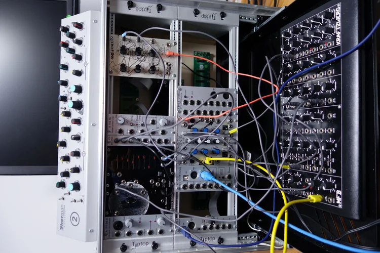

Rack: alles schwer vorstellbar, Fotos würden helfen. Aber: bei solchen Problemen hilft nur: alle Module raus. Damit hast Du nur noch Rack und Stromversorgung.

Stimmt natürlich - ein Bild sagt mehr als tausend Worte ;o) - Foto anbei!

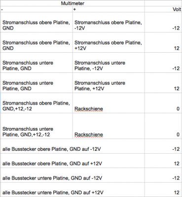

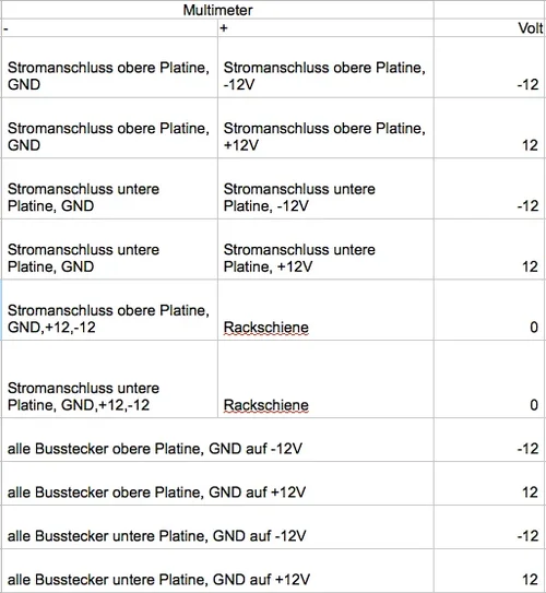

So. Rack ist entkernt und durchgemessen. Anbei die gemessenen Werte. Mir scheint das erstmal unauffällig - gibts da andere Meinungen zu? Dass zwischen Stromanschluss der Platinen und den Rackschienen keine Spannung besteht, soll doch so sein, oder??
Wie mache ich weiter? Wenn ich es richtig sehe, muss ich jetzt Schritt für Schritt die Module einbauen und in Betrieb nehmen und wieder an den selben Stellen messen, ob die sich Spannungsverändernd auf die Busstecker auswirken - richtig?
das Ganze ist recht heikel, oder - wenn ich mit einer Messspitze abrutsche und zwei Pinne verbinde, wars das vermutlich, oder?

Sieht gut aus.
Nein, Veränderungen würde ich nicht messen, sondern die Module nacheinander hereinschrauben und auf korrekte Funktion testen. So gut wie es mit der dann vorliegenden minimalen Konfiguration halt geht...

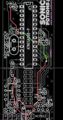

Nimm am besten erstmal nur die untere der beiden Platinen ohne die obere (mit LEDs und Tastern) drauf zu stecken.

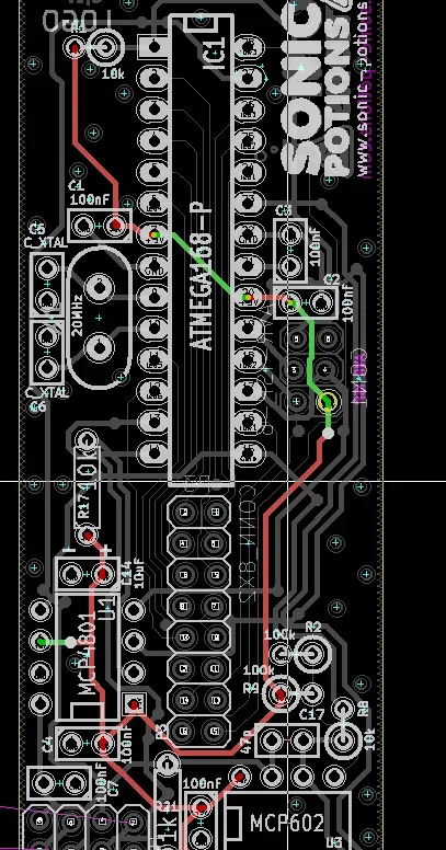

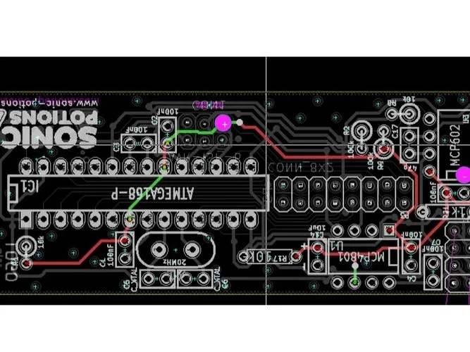

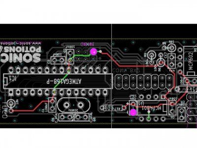

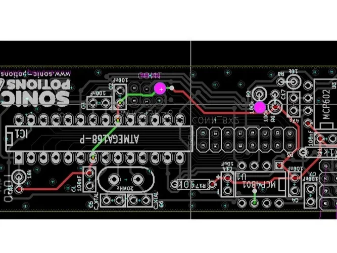

Ich habe im angehängten Bild mal markiert wo man die 5V messen kann. Am besten geht es an der 2x3 AVR-ISP Stifleiste.
Solch großen Spannungssprünge am Ausgang würden mich jetzt spontan eher an einen Wackler oder ne kalte Lötstelle am MCP602 oder TL072 OPAMP denken lassen...
Poste doch mal ein hochauflösendes Foto von deiner Lötarbeit. Vielleicht sieht man eine verdächtige Stelle.

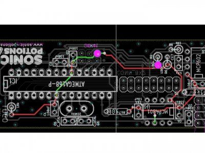

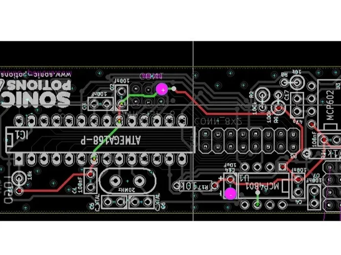

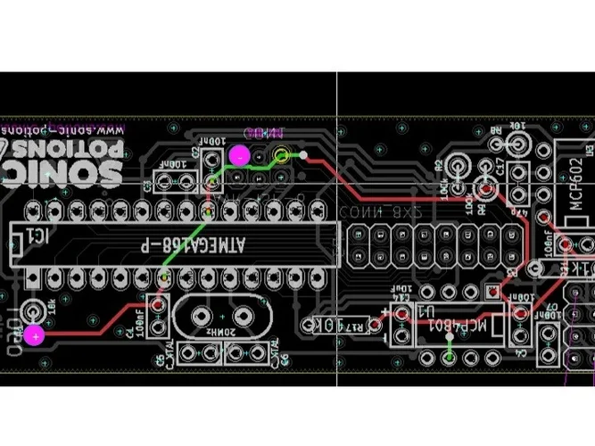

So, bin nun endlich mal dazu gekommen, mich um die 5V zu kümmern. Anbei die Bilder von den Messungen - ich habe markiert, wo ich Plus und Minus jeweils angelegt habe und 5V messen konnte. Was sagt ihr dazu? Reicht das für eine Einschätzung?

gut. also überall 5V zu messen?
an einem der Punkte hätte im grunde gereicht, aber doppelt genäht hält besser!
Die anfänglichen 6,91V sind also nirgends mehr gemessen worden und waren dann wohl ein messfehler?
