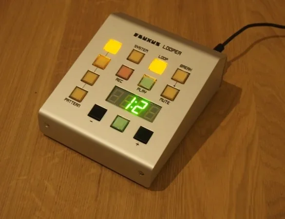

Das Thema "MIDI-Looper" beschäftigt mich auch schon lange, und ich hab mir über die letzten Jahre einen eigenen gebaut, der jetzt seit ein paar Wochen quasi fertig entwickelt ist. Ich hab mittlerweile vier davon in meinem Studio, die alle synchron laufen:
Das Teil ist "dead-simple": eine Spur, vier Pattern, Record, Play, Loop. Man kann für Rec/Play/Patternwechsel eine "Quantisierung" einstellen, z.B. "einen 4:4 Takt" aber auch z.B. 1:8 oder 1:4 - das ergibt dann sehr interessante Verschiebungen wenn mehrere Sachen in unterschiedlichen Loop-Längen laufen.
Wenn jemand auch so einen will, kann man das sicher arrangieren. Aktueller Status ist allerdings, dass ich das Gerät mangels CE-Kennzeichnung etc. gar nicht fertig aufgebaut verkaufen dürfte, evtl. ist es als "DIY Projekt" zum Selber-Löten möglich.

könntest du da ein Video von machen?
Ein Video kommt auf jeden Fall noch, ist schon in Planung!
Ich arbeite im Moment noch an einem zweiten Modul, das die identische Hardware besitzt (bis auf die Farbe der Knöpfe und die Beschriftung vom Gehäuse). Das wird dann ein "Quantizer" mit dem man Noten in "Echtzeit" quantisieren kann (1:16, 1:8, Triolen...). Man muss das etwas üben und die Taste immer kurz vor der Zählzeit treffen, dann kann man spielen wie programmiert..
Wenn beide Geräte fertig sind wollte ich mal ein Video machen. Kann allerdings noch dauern, der Bottleneck sind die Gehäuse für den Quantizer, das kann noch länger dauern.
Wenn ich dazu komm, mach ich demnächst mal selber ein quick&dirty Video von den Prototypen...
Zu den Kosten kann ich im Moment nicht viel sagen, die aktuellen Herstellungs-Kosten sind aber so hoch, dass man das im Moment eigentlich nicht wirklich sinnvoll verkaufen kann. Die Kosten stehen und fallen da mit der Stückzahl, im Moment kostet mich allein das Gehäuse 150,- + MwSt bei einer Stückzahl von 10 (ist aber auch sehr geil aus eloxiertem Aluminium). Ich überlege auf jeden Fall bei Bedarf eine kleine Serie aufzulegen, muss da aber noch einige Details klären...

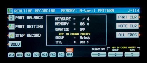

Yamaha QY Series - der Pattern-Mode
Yamaha RM1X - der Pattern bzw. Pattern-Chain Mode (...sogar mit eigenen Track-Mute Buttons...)
Sequentix Cirklon - "CK Realtime" Mode
images
Technics KN Tischhupe - der "Composer"-Mode
AKAI MPC Series...
...ich verwette mein Hinterteil drauf, die MPCs können sowas auch! "...Realtime-Pattern-irgendwas"-Modus...
HTH

...könntest du links neben den "Pattern"-Buttons noch eine (zwei...) Button-Reihen machen, mit denen man mehrere "Tracks" umschalten könnte...?
An der Stelle auch nochmal ein Update von mir: beide Geräte (Quantizer und Looper) gibt es "Standalone" und als Eurorack-Modul - erstere ist fertig entwickelt, für letztere bekomm ich nächste Woche einen Schwung Platinen.
Ich hab mittlerweile auch das CE-Kennzeichen und Angebote für Gehäuse/Frontplatte und Platinen-Bestückung bei einer Serie von 50 Stück: die Gehäuse-Version kostet 400,-, die Eurorack-Version 300,- (inkl. MwSt). Wird allerdings noch etwas dauern, nachdem ich momentan kaum Zeit habe, mich darum zu kümmern wegen "richtiger" Arbeit und Nachwuchs.
Ich will erstmal noch ein paar neue Module entwerfen und neuartige Sequencing-Ansätze ausprobieren (algorithmische Sachen und so), dabei ist die Philosophie immer "1 Gerät, 1 Track, 1 Funktion" und keine Mehrfachbelegungen der Tasten. Irgendwann will ich dann aber auch ein größeres Gerät bauen, in dem mehrere Funktionen kombiniert sind und mit dem man auch mehrere Tracks hat.
