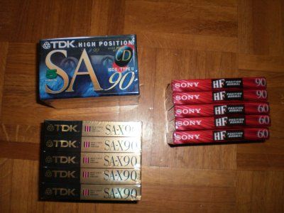

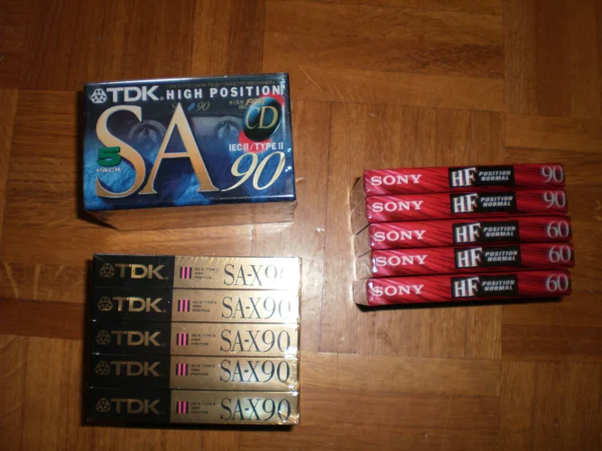

Hallo,
ich selbst habe auch noch einen Multitracker in Betrieb (Yamaha MT-120) und ich finde es spannend,
das heute immer noch junge Menschen auf die Idee kommen und sich einen zulegen. :supi:
Wenn du noch Tapes brauchst, dann hätte ich noch welche für dich im Angebot.
Original Verpackt, aber schon älter,
Stk 2,- plus Versand.
