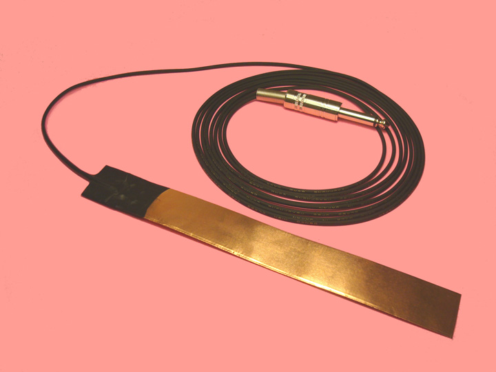

Hat schon mal jemand hier ein Piezomic gebaut?
Hab grade diesen shop hier entdeckt:
http://www.contactmicrophones.com
Muss man die Piezoelemente einfach nur an ein Kabel löten und fertig, oder muss man da noch was anderes machen?
Es gibt da diese Kontaktfilm- und Keramikelemente, kennt jemand vor/nachteile der beiden Bauarten?

klar gibst die auch für 50,- fertig.
man kann die aber auch für 5,- selber bauen.
frag mich nur obs da gravierende unterschiede bei den piezo-typen gibt, oder ob das alles irgendwie nen sound macht.
Piezoscheibe
mit Kabel verbinden: Schirm ans Messingblech, Signal vorsichtig an die Silberschicht auf der Keramik löten, und in Instrumenteneingang pröppeln.

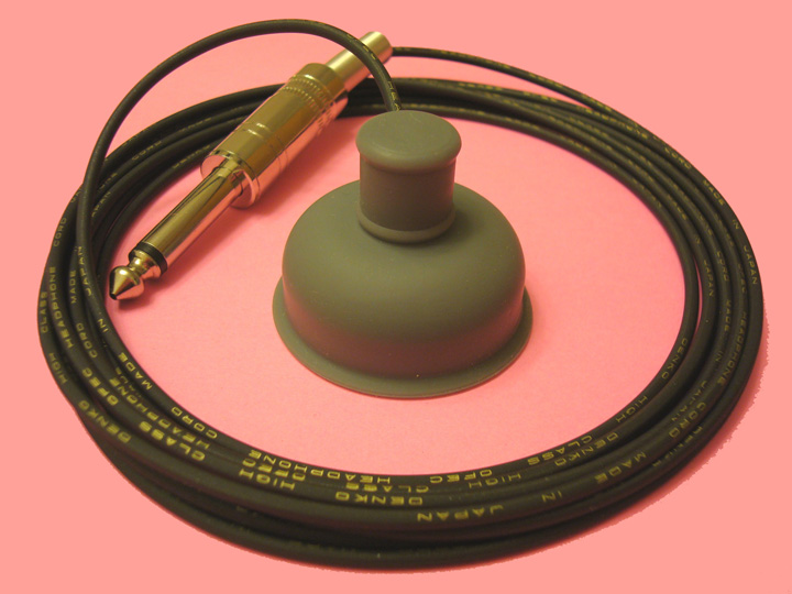

Letzeres ist aus dem Livenoisebereich ja bestimmt bekannt. Vorsicht: scharf.

Die Fotos sind von der angesprochenen Seite: http://www.contactmicrophones.com/
