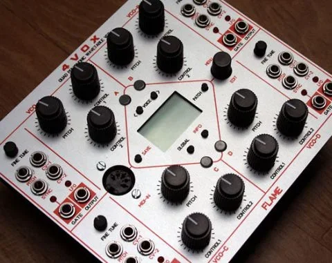

Soeben auf Muffwiggler und Modular-Flipboard entdeckt:
http://www.muffwiggler.com/forum/viewto ... light=4vox
FLAME 4VOX
QUAD-POLYPHONIC-WAVETABLE-OSCILLATOR
Euro Rack module
- 16 voices:
4 independent VCO,
each with 4 voices
- CV and MIDI control
- User wavetables load per midi sysex
- Wavetables compatible with
freeware wavetable creator
- Oscillator mode: 10 octaves range
- LFO mode
- CV-Modulation-Matrix: Octave,
Semitone, Detune,
Wave morph, Amplitude ...
- Saveable user configurations (patch)
- Firmware update per midi dump
- Size: Euro rack module 29HP
- expected available 11/2014
(subject to alterations)
Komische Größe. :dunno:
Sieht ein bisschen zusammen geklatscht aus, wäre interessant, ob man auch alle 4 gemeinsam ansteuern kann (interne Vorverdrahtung oder digitales Routing mit gleichem Resultat), sonst sehe ich da keinen großen Sinn 4 Stimmen/VCOs in einem Modul zu haben, außer dass es mit dem Display etwas platz sparender ist.

Die 4 VCOs haben alle jeweils noch 4 Stimmen, hab ich voll überlesen. Bin grad dabei das Handbuch zu lesen:
- Es gibt 39 Wavetables mit je 64 Wellenformen mit je 128 Werten in 16 Bit Auflösung.
- Wenn das Handbuch komplett ist, scheint es Morph allerdings nur per MIDI zu geben, das ist ein bisschen schräg. Ein Display-Screenshot bei den LFO Modes zeigt Morph allerdings als Parameter für POT-1 MOD an, scheint also nur im Handbuch bei den CV- & Poti-Einstellungen vergessen worden zu sein. :dunno:
- Eingebautes Portamento pro Stime (!!!)
- 32 Speicherplätze
- VCO Einstellungen können auf andere VCOs kopiert werden (!!!)
- VCO Einstellungen zwischen zwei VCOs können vertauscht (da sehe ich denn Sinn jetzt nicht so, vielleicht kann mich da jemand aufklären)
- Man kann einstellen mit welchem Patch der 4Vox gestartet wird
- Mastertune in Cent
- Im LFO Mode gibt's keine weiteren Stimmen
- One Shot im LFO Mode ermöglicht Hüllkurven Funktion
- Im LFO Loop Mode gibt's einen 5ms langen Trigger Impuls mit +5V am Gate Out am Ende der Wellenform
Jede Stimme kann auch einen anderen Bereich der Wavetable durchfahren
=> abgefahren
Es scheint nur leider bisher keinen Tap Tempo LFO Modus zu haben. Wäre dringend was für ein Firmware Update, sowas sollte in einen digitalen LFO schon drin sein, auch wenn es hauptsächlich ein VCO ist. Für mich wäre aber vor allem der LFO-Modus als Alternative zum momentan schlecht erhältlichen Modcan Quad LFO interessant.
Das Layout sagt mir mittlerweile auch mehr zu, weil dadurch der Zugriff auf Potis und Display besser zu sein scheint, als wenn die Buchsen unten oder zwischendrin wären. Nur die 29 HP kapier ich noch nicht. 30 wären für mich besser gewesen, weil ich sonst keine ungeraden Module habe.

Btw. Software-Updates gehen ganz einfach (im Gegensatz zu Pamela's Workout) per MIDI SysEx Dump. :supi:
Und wenn ich *** Postings auf Muffwiggler richtig verstehe kann man 16 Noten mit dem Teil spielen (per MIDI). Pro VCO je 4. Dachte bisher mit den 4 Stimmen kann man nur Chords machen.

Es ist ein Modul. So argumentiert könnte man auch meinen, dass analoge VCOs, VCAs, Hüllkurven & LFOs überflüssig wären, denn die gibt es ja mit ähnlichen Funktionen auch in Karp Odyssey, MS-20 Mini, Minibrute, usw..
Schräge Argumentation also.
Ich finde alleine die Chord-Funktion und 4 VCOs für etwas über 500 € zu haben sind ein gutes Argument für das Teil. Man zahlt also 131,25 € pro VCO.
Der Shapeshifter, der meines Wissens als einziger sonst noch eine Chord Funktion hat (und auch nur für VCO1), bietet nur zwei VCOs, man zahlt also 309,5 € pro VCO (Schneidersladen Preise). Dazu will mir der Shapeshifter zuviel sein und erscheint mir dadurch zu wirr und nebenbei verbraucht der 4Vox auch noch weniger Strom und ist nur 3 HE breiter.
Der MIDI Eingang ist für mich auch ein Plus, zumal man den für Updates dadurch nicht ausschrauben muss.
Der 4Vox hat außerdem 32 Soundspeicher, der Shapeshifter nur 12 (bleibende) und ich sehe im Shapeshifter Handbuch auch keine Erwähnung, dass man eigene Wavetables drauf laden kann.
Außerdem finde ich die Wellenformanzeige beim 4Voix cool, damit man auch direkt sieht, was ausgewählt hat, das kann der Shapeshifter meines Wissens nicht, der hat auch ein kleineres Display (Pixelauflösung).
Die Range-Einschränkung (0..+5v | +/- 2,5v | +/- 5v) gibt's da ebenfalls nicht und von Min & Max Werten sehe ich im Handbuch auch nichts.
Für mich ist das Teil genau das, was ich mir hier und hier gewünscht habe: Ein einfach zu bedienendes Mehrfach VCO Modul ohne Featuritis wie beim Shapeshifter.
