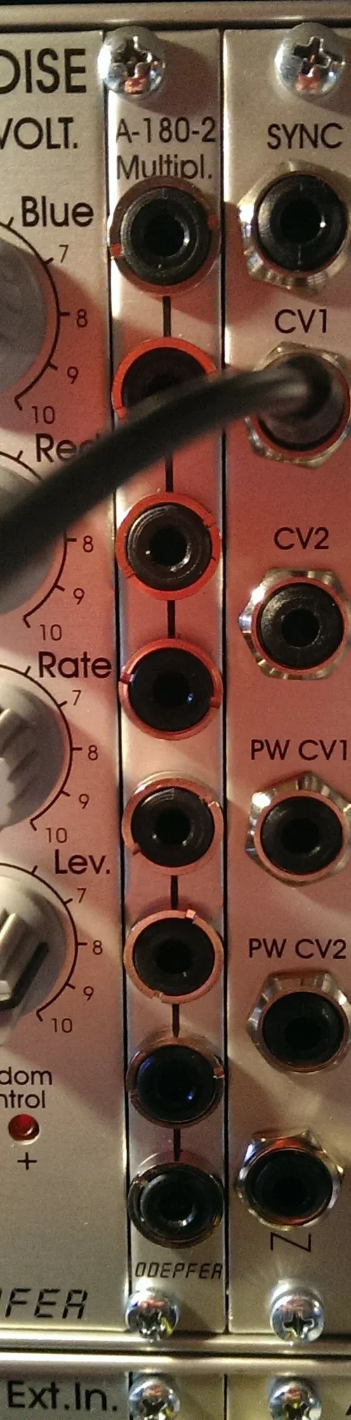

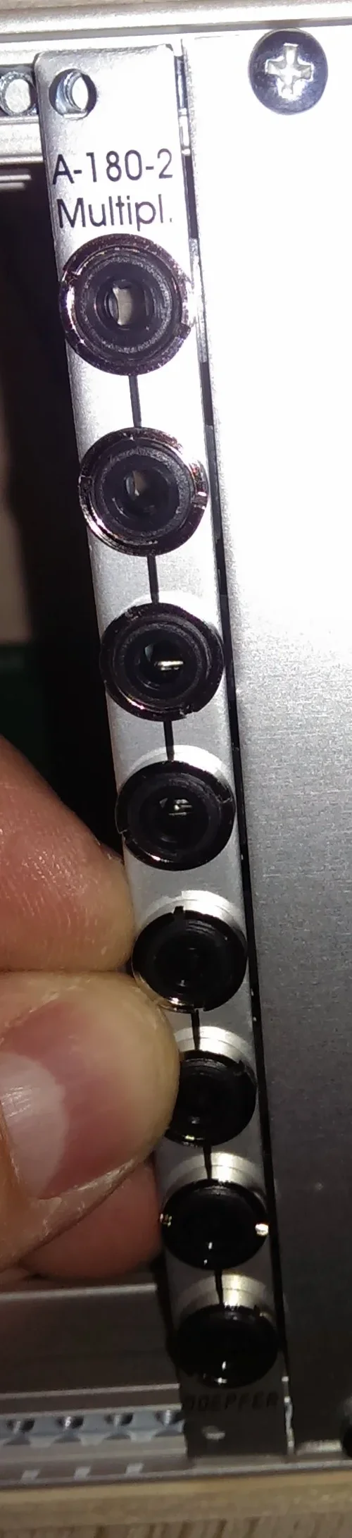

untersee schrieb:
Hallo Fa Doepfer - Endkontrolle !!??
Sicherlich, da gibt’s ja diese Aufkleber.
Es wurde getestet, dass der Kleber des Pickerl, hält.
Vergesst die Roten Markierungen, ist eine andere Geschichte und hat nix mit doepfer zu tun.
Und wenn so etwas getestet ist, sieht es dann so aus.
Man beachte bitte wie schön die Stecker an der benachbarten Blende anstehen.
Und so sollte es aussehen.
Mir persönlich ist aufgefallen, dass Gebrauchte Doepfer Module eine höhere Qualität haben.
Natürlich hat Doepfer einen Preisdruck, da es ständig Chinesen gibt, die alle Module in dem Preissegment wo sich doepfer tummelt, um so einen günstigen Preis nachbauen.
Aber ich Persönlich habe kein Problem damit, dass Module ein paar Euro mehr kosten und dann habe ich z.B. keine lockeren Stecker, oder mittige Stecker, ordentliche Blenden, LED's die Isoliert sind, ... . Und hier reden wir von einstelligen Beträgen.
