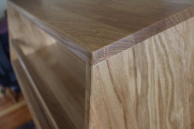

Mein Weihnachtsgeschenk ist schon fertig, noch nackig aber nicht mehr lange :phat:

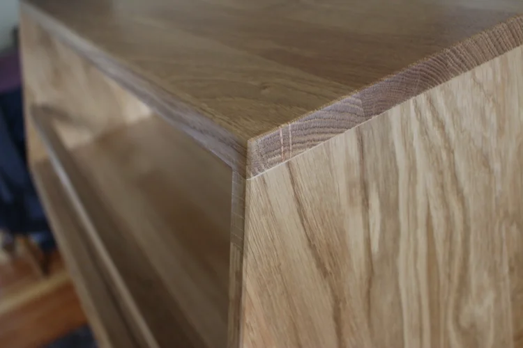

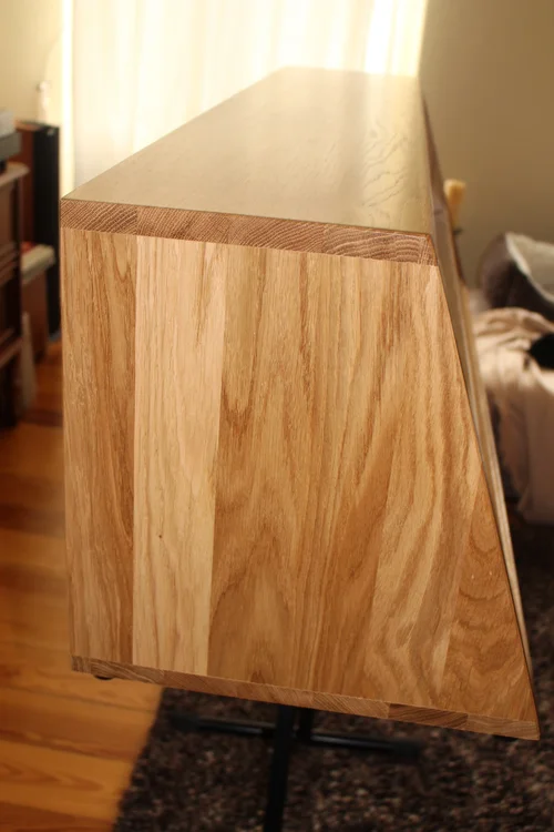

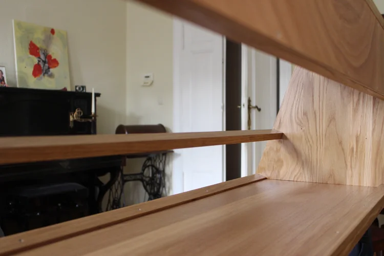

...hier sind noch zwei...

Möchtest Du die Module direkt im Holz befestigen, mit Mini-Dübeln werkeln oder baust Du Dir noch Metallschienen ein?
Also 100%tig bin ich mir noch nicht sicher. Mein Plan ist aber Holzschrauben zu benutzen (dotcom). die entsprechenden Löcher werden vorgebohrt. Es wird definitiv eine feste Bestückung, die Module sind zu 65% schon vorhanden, also ein ständiges ein-und ausschrauben wird es wohl nicht geben. Ich weiß, dass bei Holz die Gefahr das die Löcher verschleißen recht hoch ist, obwohl ich sagen muss, ich habe zwei MOS-LAB Cases (schreibt man das so?), auch mit Holzschrauben, da schraube ich schon seit zwei Jahren Module rein und raus und alles sitzt wie am ersten Tag.

Ähem, sorry. Ich wollte eigentlich nicht nur schreiben, dass ich auch die Gehäuse selbst gebaut habe...
Es ging mir um die "Problematik" mit der Befestigung der Module. Die Module werden jeweils mit 2 ode4 4 Schrauben befestigt wenn man mal von den ganz großen absieht (Sequencer).
Metallschienen sind sicher sehr schick aber man muss sich wirklich fragen, wie oft man das System wohl umbauen wird. Bei der Lösung mit Holzschrauben wäre es naheliegend die Module nicht direkt am Gehäuse zu befestigen sondern eine umlaufende Leiste im Gehäuse zu montieren. Wenn man eine etwa 12mm hohe und 25mm breite benutzt kann man die flach ins Gehäuse schrauben (Schrauben am hinteren Rand). So lassen sich die ca 10-12mm langen Holzschrauben ohne Hindernisse eindrehen. Sollte die Leiste wegen vieler Umbauten tatsächlich mal "verbraucht" sein, ersetzt man sie einfach durch eine neue. Ein paar Cent und alles ist wieder "frisch".
Wenn es schon Metallschienen sein sollen würde ich Profile verwenden bei denen Käfigmuttern verwendet werden können. Diese kann man beliebig in der Schiene verschieben und es gibt kein Modul bei dem es Probleme wegen der Abstände gibt. Stimmen muss nur der Abstand der Bohrungen vom oberen/unterem Rand der Frontplatte.
Ich finde die Lösung mit der Leiste am besten: geringe Kosten und keine Sucherei nach Bauteilen

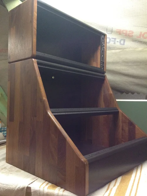

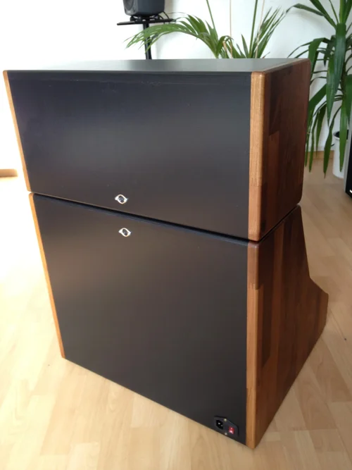

..hier mal was ähnliches in Nussbaum.
Allerdings habe ich hier Holzschienen mit vorgefertigten Löchern mit reingebaut.

Das sieht natürlich auch sehr edel aus :lol:
Ja ein Top Case fehlt bei mir noch, ist aber schon in arbeit und anfang Februar fertig.
