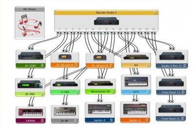

Das wird leider nicht reichen..von der Anzahl der Ports her niemals..Habe allein schon 11 Klangerzeuger die per MIDI angesteuert werden plus noch die Hardwaresequencer. Ich denke es gehn alle Sequencer am besten in das MIDI TIME PIECE. Auch PC!! Und die Klangerzeuger steck ich in die MIDIEXPRESS und muß dann mit PC arbeiten. Die Patchbay hat nur acht Ports,egal wie viele Känale sie zur verfügung stellt.. MIDI Thru, nicht mehr!!
Mit dieser Variante, die ich leider nicht besitze würde es gehn:
Die andere Geschichte bei mir ist der Editor MIDIQUEST. Der funzt nicht mit MIDITIMEPIECE AV oder MIDIEXPRESS XT, MICROEXPRESS XT ( so glaube ich heißen die ).
Nochmal, habe 12 Klangerzeuger und nur acht I / O´s am Time Piece. Von Computer aus habe ich on mass I / O´s für MIDI...plus Sequencer als Hardware..das Modularmidi nicht mitgezählt!

Du hast mich nicht verstanden. Interfaceports sind was anderes als Patchbayports. Ein Interface stellt pro MIDI-Port 16 Kanäle zur Verfügung, die man seltenst wirklich braucht, allerdings muß man sie dann trotzdem verwalten.
Die Anzahl der benötigten Ports gilt erstmal für die MIDI-Patchbay, und da sind 16x16 auf jeden Fall passend.
Wieviel Kanäle Du davon dann nutzt, steht auf einem anderen Blatt, und da kommt jetzt das Interface ins Spiel.
Nicht jeder der Geräte ist multitimbral, und selbst wenn, nutzt man von denen selten alle verfügbaren Kanäle.
Mehr als 16 MIDI-Kanäle sind es wohl schon, also verbindest Du das Microlite doppelt mit der MT-16x, also mit 2 MIDI-Strängen. Bleiben dann noch 14 Ports für Deine Geräte. Selbst wenn Dir 32 MIDI-Kanäle nicht reichen und Du auf 48 gehst, was einem weiteren Kabel vom Interface zur Patchbay entspricht, hast Du immer noch 13 Ports für die Geräte übrig.
Der Rest ist Planung der möglichen Szenarien und die passende Programmierung der Patchbay.
