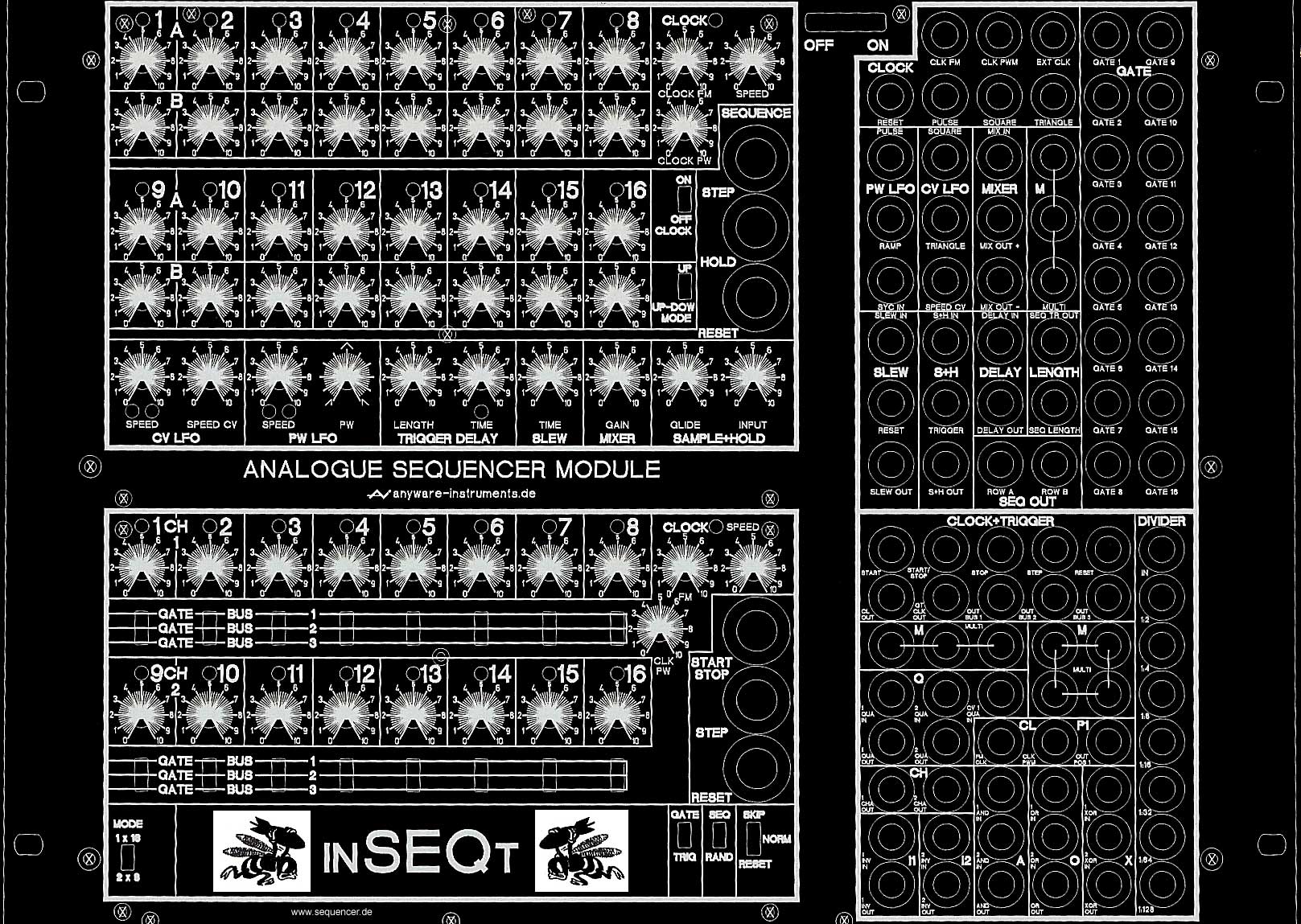

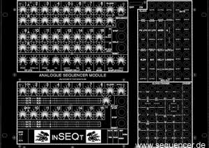

update: jetzt ist er "fertig" im design..
so wird InSEQt aussehen, so der name - the inSEQt will look like this..
the maker of Semtex has an update of the planned InSEQt Sequencer up, here it is.. it is a dual Sequencer with Quantizer which reminds a bit of the ARP Sequencer, PLUS another separate Section with 1x16 / 2x8 Line(s). This should be a killer for analog sequencing..
Der InSeqT steht kurz vor seiner Fertigstellung und optischem Printendergebnis. Er ist genau genommen 2 Sequencer: Einmal ein dem ARP Sequencer sehr ähnlichem Design incl Quantizer und 1x16 / 2x8 Reihen, die kompeltt unabhängig sind und den inSEQt sicher für Frickler sehr interessant machen..
click image - aufs bild klicken--> BIGGER..
update 2006 - bis zum happy knobbing modular meeting juni 2006 wird evtl ein erster proto fertig sein.. vergrößern? hier drauf klicken.. achtung: es gibt noch ne menge komische worte (divider ist falsch geschrieben und length..) - neues konzept auf basis des arp 1601 mit vielen neuen ideen:
mit speziellen Features für ein Modularsystem wie zB den ForuModular, Moog oder anderer mit "grossen" Modulen und Buchsen. aber auch standalone für analoge klangerzeuger.
die alten vorgaben sind nicht mehr alle drin, auch aus kostengründen (und aufwand)..
1) 16 steps mit regelbarer tonhöhe und gatezeit (wichtig!)
2) es gibt 3-4 controller-lines, die nicht zwangsweise synchron laufen müssen, da die clock für jede sequencer-zeile per flankensteuerung gemacht wird, kann man einzelne sequenzerlinien verzögern, was musikalisch viel sinn macht. auch kann man eine zeile komplett entkoppeln, daher ist der sequencer modular. jede zeile kann gerennt geclockt werden..
3) durch einen weiteren sequencer kann man die länge auf 32 oder mehr erweitern
4) einzelouts und ins zum triggern externer quellen (ENVs, andere SEQ-lines um zB polyrhythmische verschiebungen zu bekommen,etc..) die ins dienen der direkten anwahl eines steps
5) es gibt CV v-trigger (zB roland) oder s-trigger (moog).
6) es gibt auch höhere geschwindigkeiten um hier entprechende der SEQ-richtinien auf dieser site ,soweit das mit analoger technik geht arbeiten kann..
7) leider sind manche dinge nicht machbar,weil analog.. aber dennoch ist dieser sequencer flexibler als die meisten analogen stepper, wie zB moog 960 oder ppg.. aber: flexibler als die meisten analogen.
sinn: einsatz in einem modularsystem und als basis eines sich selbst triggernden systems ohne midi.
basis und grundlagen: der SND SAM 16 kann ähnliches bietet aber keine getrennte verwaltung der tracks und damit kein verzögern oder gegenseitigen beeinflussung der sequencerlinien. die meisten analogen sequencer sind nunmal nicht modular. dies ist unser ziel.
8) wir schreiben sequencer mit einem c ;)
9)pro Step einen wahlschalter für folgende Funktionen: Reset, Stop, Play ,wenn möglich..
, Skip wirds vermutlich nicht geben
-die einzelnen schritte werden hier dokumentiert und bilder gibts auch.. zzt sind wir noch in planung..
der SEQUENCER ist bald fertig.. habt geduld.. alles wird dokumentiert!... imgrunde ist er ein einzelprojekt,aber auch gut im ForuModular einsetzbar!..
