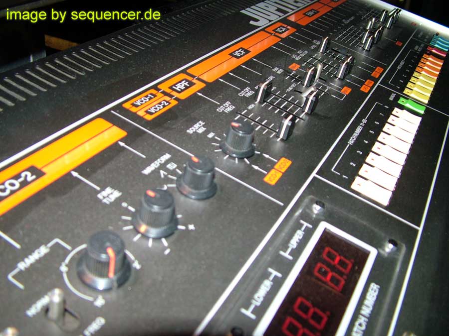

basically the Jupiter 6 and 8 (mks80 rack) are quite close, but the Jupiter 6 has a MULTIMODE FiLTER and of course the Ju-8 has 8 voices whilst the jupiter has 6 and a bit more modulation capabilities:
ju6 has bandpass and high pass filter (multimode filter). more routings, the 8 has a non-modable hpf only. there are more mod rouings on the jp6 and the waveforms can be "added", the ju8 only allows ONE wave per OSC. ju6 has rudimentary midi (notes and prog change of the "performance" sets, poly mode. if yours only has omni on you can get an eprom at roland to make it listen on ch1 only). ju8 does NOT provide midi. some have DCB (digital but not compatible). there are dcb - midi converters ,but not cheap! in germany ees manufactures them..

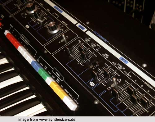

first: the ju4 and Promars do not sound like the other Jupiter synths (6,8,mks80), it's more like a transition from the SH to Jupiter with a lot of more SH in it.. so it is really another sound...
LFO: max.app.80-100Hz! - one can create real nice FM mod effects when modding the Filter at higher resonance amounts. Imo The Jupiter 4 is quite underestimated these days.

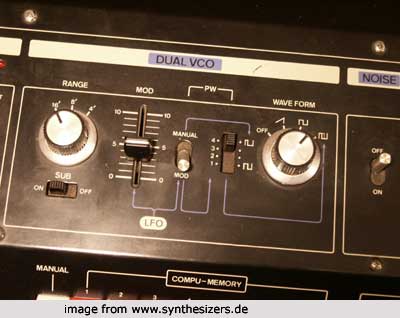

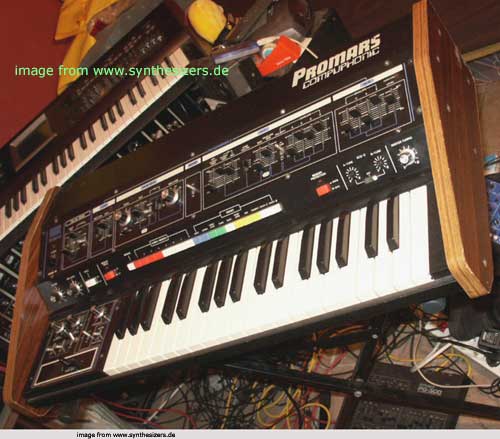

1 VCO plus subosc, beim
Promars mit 2 VCOs, aber nur einer davon hat ein komplettes set für wellenform,pwm/pw und oktavschalter.. lfo geht bis ca 80-100hz! was imo DAS DING ist in der kiste, 24dB LPF und 2 ENVs für filter und AMP wobei filter sich invertieren lässt. sie klingen sehr anders als die anderen Jupiters oder SH Serie. ja, man kann natürlich die filter und co per cv steuern.. aber parameter kann man eigentlich auch steuern, denn -man glaubts nicht- intern sind diese parameter schon digital mit einem uralten intel "dümmer als 8080"-prozessor geregelt, wobei 2 bit für schalter und der rest für regler sind, heisst: 64 stufen (schade eigentlich) für regler (multiplexverfahren)
very fast envelopes!
ich weis,es gab mal eine ankündigung irgendwo zu einem Ju4 interface ,das komplette CC steuerung ermöglichte (eine firma in münster,leider gibt es das nicht mehr) wie etwa "europa" für den Jupiter 6 ( ju6 / jupiter6 ).
natürlich sollte das auch für den Promars gelten, wobei der vco2 vermutlich aussenvor bleibt.. (dieser ist intern eigentlich auch ein voller VCO, müsste also per re-engineering auch extra einstellbar sein: also PWM,PW,mod,fußlage,wellenform,(tune ist ja rausgelegt) - technisch versierte können aber dem vco2 dieselben parameter nocheinmal verpassen,die mit VCO1 einstellbar sind. unterschätzt ist er in jedem falle!
VCO, note: you COULD have the same controls for Pro-mars VCO2
the Promars AND JUPITER 4 - Ju4 - Jupiter4 - jp4:
you don't believe: it's controlled digitally by a "sillier than 8080" intel processor.. 2 bit are used for switches, the rest for the sliders: so it's 64 steps resolution. also the Promars extra VCO could get the same paramteres as the VCO1 (pwm,pw,lfo mod,oct switch,waveform,(tune is there already)) by re-engineering that software .. also there is a midi CC interface that makes it able to control all sliders via midi (of course you can do by voltage,too - i guy in münster, germany - seems it is discontinued..). but I only know of europa for the jupiter 6 .. maybe the company does not longer exist?.. price was around 250euro.
8 presets and 8 of your own sound - but you cannot chance saved patches.. so: you should leave this out ;) .. better bypass the "compuphonic" section to get real analogue-non-stepped parameters!..

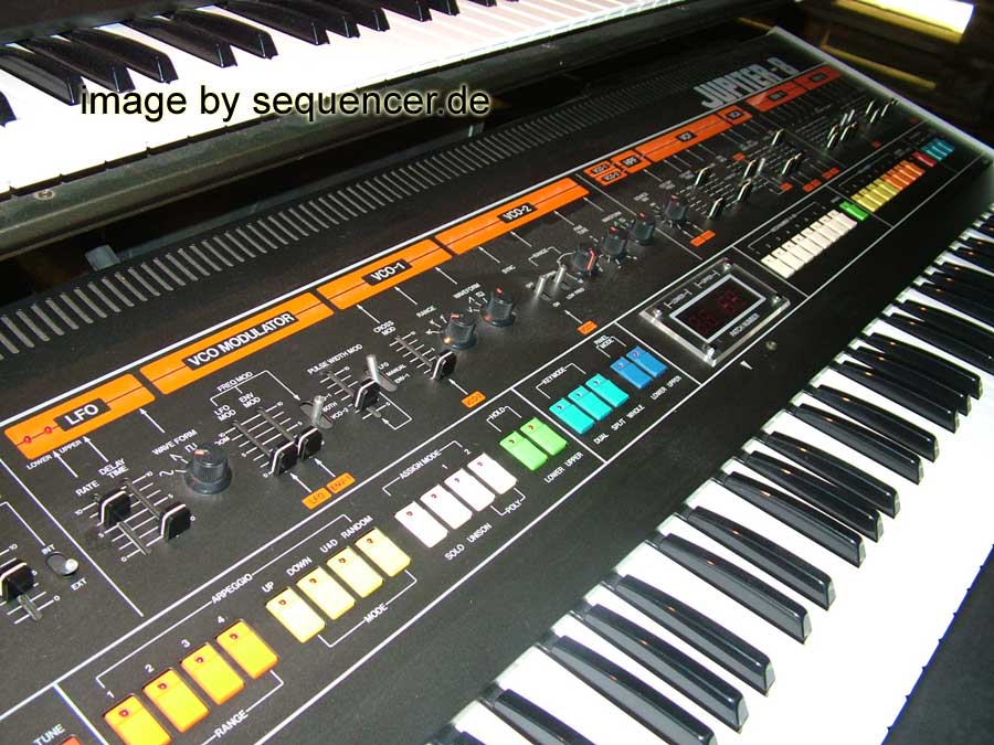

difference: the jupiter 4 has a s/h for VCF and a nice arpeggiator (up,down,up+down,random) and unison modes! (2x poly and 2x unison) and hold.
most of the differences are here--> see the modifier "trigger" ? thats for arp triggering and s/h trigger for VCF modulation both is not possible on the Promars . but the Promars has 2 VCOs where the VCO2 has the same settings as vco1 exept the tuning. more fat? i'd say the jupiter4 in unison mode is more fat. and: the envelope is the fastest on ANY synthesizer ever heard. means: perfect for percussion.
