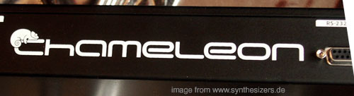

Chameleon

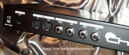

rear view
Chameleon Chameleon synthesizer
Chameleon
rückseite

Des Chameleons Hinterteil bietet jeweils 2 Ein- und Ausgänge. Midi In/Out und eine RS232 Buchse, welche damit auch den Mac schon mal ausschliesst. Aber, es gibt ja immer noch MIDI und hier kann man dann auch mit dem Mac dran.

- wenige Ausgänge, keine Fussschalter oder CC Anschlüsse
