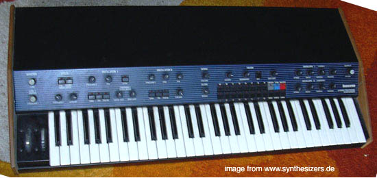

  SYNTHESIZERSTUDIO BONN Banana Analog Synthesizer by SYNTHESIZERSTUDIO BONN
Synthesizerstudio Bonn Banana synthesizer

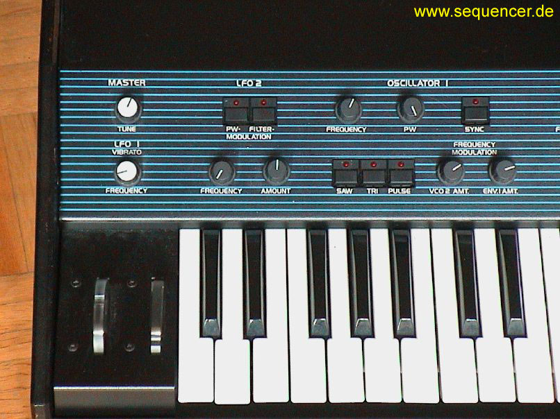

 Quite close to Oberheim design, made by Synthesizer Studio Bonn (Matten + Wiechers) + EEH, without MIDI, later (1985) MIDI-Retrofit Kit was offered.
Manufacturer of the Synthanorma Sequencer (Klaus Schulze, Kraftwerk, ..) - Sequencer for the Banana was also in the pipeline (Coconut), it never was released or really built.
 Optisch erinnert der Banana dem Oberheim OB-Xa-Design (X-Serie). Das Synthesizerstudio Bonn (Matten + Wiechers), konkurrierte damit gegen Prophet 5 und nat�rlich auch Oberheim. Ab 1985 gab es auch MIDI Nachr�stung f�r den Banana. Das SSB ist auch Hersteller des bekannten Sequencers Synthanorma (Klaus Schulze, Kraftwerk, ..) - es wurden einige wenige Exemplare gebaut , Ein Sequencer f�r den Banana war auch geplant..
Tec
 in opposition to Oberheims OBXa the banana had crossmodulation, all OSC-Waves can sound simultaneously (like Jupiter 6 etc.), no MIDI till 1985, SSM 2044 filter: ( 12 CEM3310 EG 12 CEM3340 VCO 12 CEM3360 Dual VCA 6 SSM2044 VCF)  Im Gegensatz zu Oberheims OBXa hatte der Banana Crossmodulation, Oszillatorenwellenformen k�nnen gleichzeitig erklingen, kein Midi bis 85, SSM 2044 Filter. genutzt wurden: ( 12 CEM3310 EG 12 CEM3340 VCO 12 CEM3360 Dual VCA 6 SSM2044 VCF)
Use
 classic analog sounds, pads, basses.. , good filter sound klassische Analogsounds, pads, b�sse.. , guter filterklang
Ver
 from 1985 with MIDI, also for older bananas (service), no self oscillation of the filter but can be modified on request.  ab 85 mit midi, auch nachr�stbar, selbstresonanz nicht serienm��ig, aber nachr�stbar

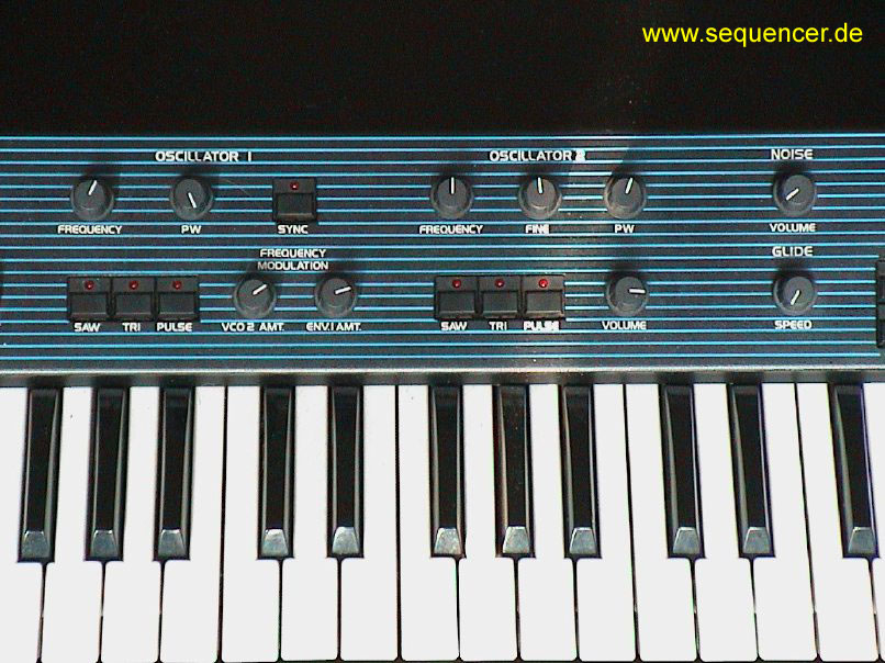

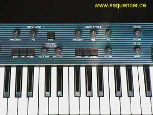

Banana VCO
SSB Syntec Banana made by EEH (Elektronic Engineering Hoffman) ca 200 pcs.
Der Banana VCO Bereich.

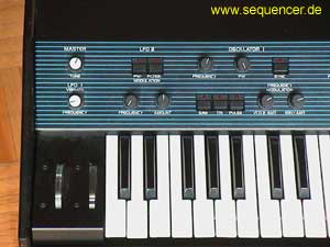

Banana LFO

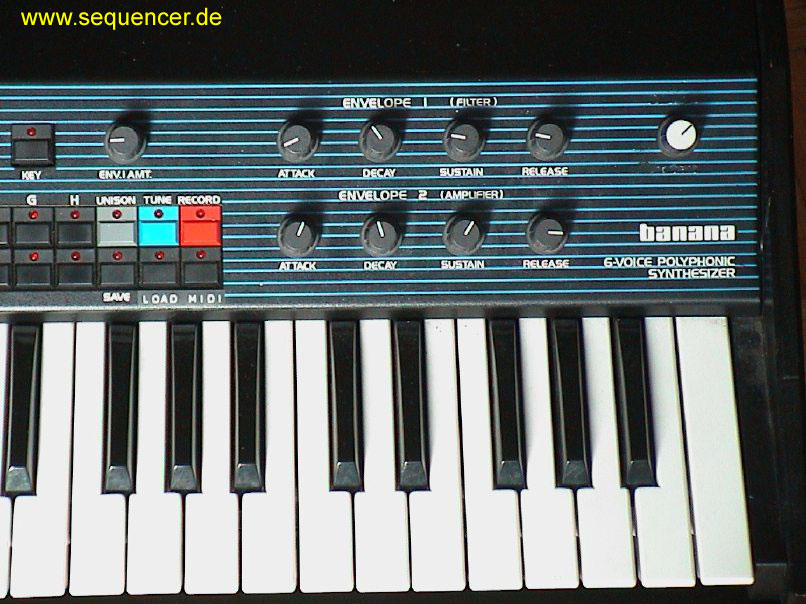

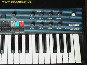

Banana ENVs (H�llkurven)
