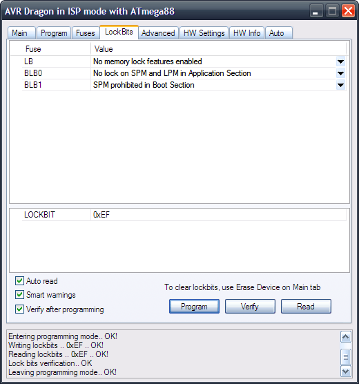

Controller programmieren
Der Bootlader muss mit einem Programmiergerät in den Controller "geflasht" werden. Das sollte mit jedem Programmieradapter gehen, der für den ATmega 88 gedacht ist. Für ISP-Adapter braucht man irgendeine Platine mit ISP-Sockel, da der Adapter keine Programmierpins hat. Ich habe einfach eine Platine eines anderen Projektes genommen... Damit der Bootlader so arbeitet wie gewünscht, muss man die "Fuses" des Controllers richtig setzen:
Hier als Screen-Shot aus dem AVR-Studio 4, so sieht das mit dem Dragon als Programmieradapter aus. Sollte sich aber problemlos auf andere Programmiergeräte übertragen lassen.
  • Der Bootbereich darf sich nicht selber überschreiben (Look SPM in Boot Section)
  • 2k-Byte Boot-Bereich (kleiner hat keinen Zweck, da die ganzen 2k immer nur unter CPU-Halt beschrieben werden können, was unsere Update-Infrastruktur aber nicht zulässt)
  • Reset springt in den Bootlader
  • Der Reset-Pin ist I/O Pin. (Vorsicht, das sperrt den ISP-Prgrammer final aus - erst ganz zum Schluß machen!)
  • Unterspannungsdetektor bei 4.3V (eher theoretisch...)
  • Oszillator für externen Quarz.
