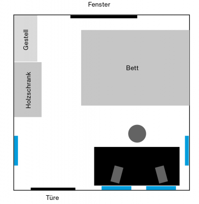

Da ich Zuhause in meinem Schlafzimmer ebenfalls 4 Absorber für die Wand basteln will, überlege ich mir aber nun anstatt Steinwolle, Hanf als Produkt zu nehmen.

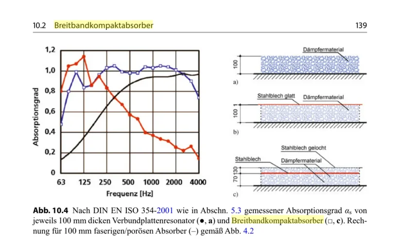

Dazu haben ich aber noch ein paar Fragen: Dämmt Hanf genau so gut wie Steinwolle? Gibt es sonst irgendwelche Nachteile die man in Betracht ziehen sollte?
