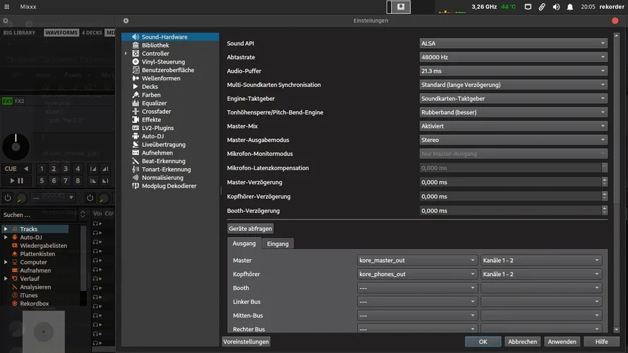

Daraus ergibt sich folgende .asoundrc:
In mixxx lässt sich das dann folgendermassen einbinden:
![1696097141390.png 1696097141390.png](https://www.sequencer.de/synthesizer/data/attachments/178/178182-a10a02124b232ea48a12a2070bbadbdf.jpg)
Funktioniert - ich bin glücklich
