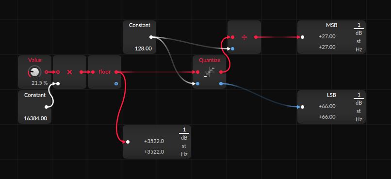

Ich folge grade deinem Vorbild und baue sowas für die Nord Drum 3p. Dort gibt es ein paar Parameter, die zwei CCs zugewiesen sind (MSB und LSB). Hattest Du den Fall schon mal? Wie hast Du das umgesetzt?
Und, nächste Frage: Es gibt mehrere CCs, die nur eine begrenzte Anzahl von Parametern haben (3 Decay modes, 7 Filter types usw.) Hast Du eine Idee, wie man da eine Auswahl basteln kann?
Was es damit auf sich hat, kannst Du z.B. hier nachlesen.
Man kann damit die Auflösung von Controller-Informationen enorm erhöhen.
Wie sich das allerdings in Bitwig umsetzen ließe, ist mir nicht bekannt.

Es gibt Parameter, da wird hardwareseitig die Range von 0 bis 127 nicht ganz ausgeschöpft.
Zum Beispiel bei einem Wellenform-Schalter, der nur 5 Werte hat. Bei Virus geht die Range da nur von 0 bis 64.
Beim Value-Regler im Grid hätte dann der Bereich rechts von 12 Uhr keine Funktion.
Das kann man mit einem Value Scaler beheben.
Du musst im Manual nachschauen, in welcher Range die Dinge angesteuert werden und entsprechend die Scaler einstellen. Ist etwas fummelig. Aber wenn man das Prinzip begriffen hat, eigentlich ganz simpel.
Value Regler (links im Bild) im Nullzustand gibt den Wert des linken Scalers aus.
Value Regler im Vollanschlag wird durch den rechten Scaler begrenzt.
