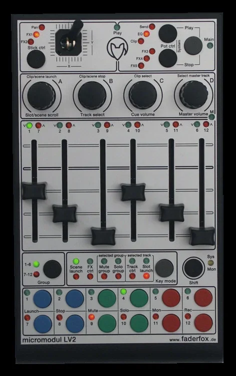

so eine Faderfox LV2 sieht ganz gut aus.. aber ich weiß nicht ob der überhaupt noch konfigurierbar ist

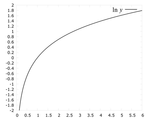

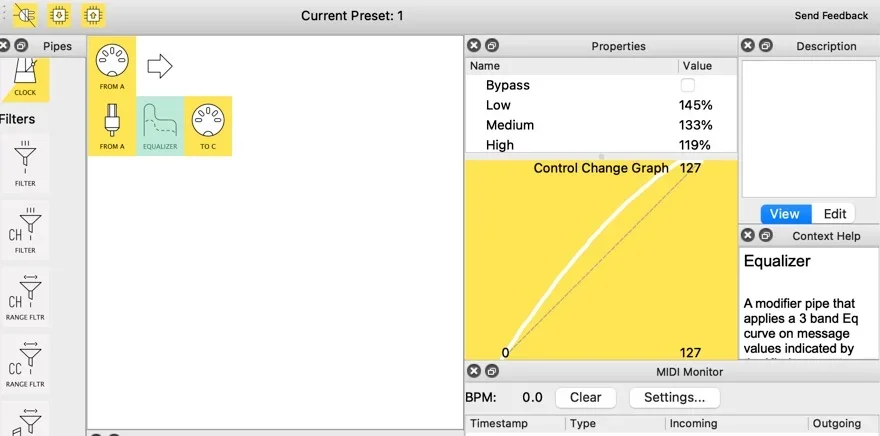

es hieße vor allem das in der Mitte mehr rauskommt ... also z.B. bei Value 65 z.B. schon 85
so änhlich (die skalen sind natürlich quatsch hier im Bild)

hab mir jetzt erstmal mit touchOsc und blokas midihub was benutzbares gebaut...

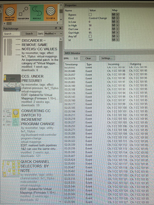

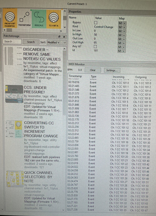

Den Blokas hätte ich jetzt auch dafür empfohlen. Also fürs eigene Kurvenverhalten basteln. Hab mir da als Beispiel aus einen Fader (1CC) einen Crossfader auf 2 CCs (1CC dann invertiert) dann gebaut, wo die Lautstärken dann so überblenden und aufhören, wie ich es haben wollte.
was hast du dafür benutzt? ich mach hier mit dem EQ rum.. das ist etwas fummelig
War das Rescale Tool. Original startet bei 0 und dann geht der out CC mit bis zum orig CC im Wert von 50. Allerdings geht der out CC in einer anderen Kurve raus und hat bei Wert 50 schon 95. danach stoppt der Out Wert, da dies sein höchster Wert ist, während der orig bis auf 127 weiterläuft.

Und so ist es – nur bei mir sind es Velocities.
