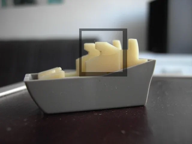

kennt jemand sehr haltbaren kunststoffkleber. ich muss einige wippschalter an meinem sigma kleben und das soll natuerlich so gut wie moeglich halten...
thanks!
und zwar einige wippschalter haben risse bekommen, das soll geklebt werden:
ich würde den Kunststoff mal testen, ob er mit Plastikmodellkleber aufweicht. Wenn ja, sollte das eine dauerhafte Leimstelle geben, sofern der Kunststoff genügend weit flüssig wird und sich mit der anderen Stelle verbindet. Allerdings sind Kunststoffteile oft Duroplaste, die nicht mit diesem Leim/Lösungsmittel reagieren.
Dann denke ich wäre Sekundenkleber die beste Variante.

hatte mir zum saeubern isopropanol gekauft.. welcher sekundenkleber ist denn besonders haltbar? da gibts doch bestimmt noch grosse unterschiede..
ich hatte uebrigens von feinstrom noch den tip bekommen, plastik vom zahntechniker zu nehmen - es ist leider ein schalter, bei dem die zinken weg sind..
Ganz kitzlige und nicht wiederzubeschaffende Sachen würde ich direkt vom Zahntechniker machen lassen. Das ist im Einzelfall zwar eher teuer, aber die können das und machen das eigentlich größtenteils ganz gerne (eventuell darum bitten, das einen ambitionierten Azubi machen zu lassen, dann wird's billiger).

Kunststoff (und so ziemlich alle anderen Materialien mit glatter Oberfläche) klebe ich seit ich denken kann (;-)) mit Epoxyd. Das Zeug geht mit vielen Kunststoffen eine sehr innige Verbindung ein, und bleibt nach der Aushärtung noch recht viskos.
stimmt, den hatte ich ganz vergessen. Epoxidharz bleibt elastisch, ist ja eigentlich selbst Kunststoff. Sekundenkleber (jedenfalls den, den ich kenne) ist spröde und hat manchmal schlechte Oberflächenhaftung.
richtig kleben ist anscheinend eine wissenschaft fuer sich..

hmm - weiss nicht, ob eine flexible/viskose klebestelle in diesem fall so gut ist. da ist ja schon ein wenig spannung drauf. die schalterposition wird durch eine schnappige blattfeder gehalten..
der kleber muesste am besten in den riss laufen koennen. der kunststoff ist sehr hart und laesst sich nicht biegen. ausserdem darf sich durch den kleber der spalt nicht vergroessern, da sich ansonsten die position des schalters nach der montage aendert..

bei diesen revel-plastik klebern hab ich bedenken, dass das nur fuer bestimmte kunststoff funktioniert. ausserdem kommt es zu deformation und ist sehr irreversibel..

im vorliegenden fall würde ich "wenn" mit epoxy arbeiten, dann ne dünne lage glasgewebe auf die seite auflamininieren zur verstärkung ( beide seiten)
bzw. wenn das bauteil sehr klein ist ein wenig glasgewebe zerschnipseln und dem Epoxy beimischen.( um dann aussen "draufzuschmieren" / klebung selber ohne glasschnipsel )
wenn seitlich nichts drauf darf ( wegem platz) würde ich tendenziell eher zu cyanolitkleber greifen ( sekundenkleber)

hmmm....ich würde auch beim kleben mit sekundenkleber etwas glasgewebe aussen auziehen

dann dünnflüssigen sekundenkleber nehmen ( den gibts beim spezialistenin verschiedenen viskositäten )
zusätzlich aussen mit glasgewebe verstärken

teils teils. bei einigen ist erst nur ein (haar)riss (ohne luftspalt) zu sehen. bei den schlechteren klaft dort leider schon ein richtig fetter spalt.
koennte man epoxid und sekunden kleber kombinieren oder ist aufgrund unabwaegbarer nebenreaktionen/vebindungen davon abzuraten? man koennte zuerst nur den spalt oder den riss mit sekundenkleber fixieren und das ganze (nach dem abtrocknen) mit einem gewebestueck und epoxidkleber von aussen zusaetzlich stabilisieren..?

2 komponentenkleber braucht keine rauhe / poröse oberfläche. man braucht eine fettfreie, staubfreie oberfläche, das kann aber metall, kuststoff glas, keramik etc sein. solange die mischung zähflüssig ist sollte man die klebestelle nicht berühren und keine spannung drauf bringen, druck ist jedoch nicht notwendig; dünn auftragen, kurz anpressen, liegenlassen, gut.

das steht immer in den datenblaettern/produktbeschreibung - kann in der tat ein problem sein. ich hatte aber auch gesehen wie mr. mokkinger schreibt, dass nur ein 'leichter' anpressdruck fuer eine haltbare klebeverbindung ausreichen soll.

ich hab gehoert, dass nylon eher schlecht (zumindest mit koventionellen klebern) beizukommen ist..

das ist wohl wahr... danke fuer die tipps. ich habe mich jetzt dazu entschlossen, dass ich alle schalter zum zahntechniker bringe. hatte noch ein wenig im netz zur klassifizierung von kunststoffen recherchiert und bin zu dem schluss gekommen, dass es sich leider - wie florian schon schrieb (danke!) - um nylon elemente handelt.
http://www.centroplast.de/de/030-An...echnik/060-erkennen-von-kunststoffen-text.php
so wie ich es verstanden habe, laesst sich nylon (nur?) vernuenftig mittels ameisensaeure kleben. da das zeug relativ explosiv&aetzend ist (und ich kein chemiker bin), lass ich meine finge davon.. (zahn)prothesen sind uebrigens auch aus nylon ;-)
