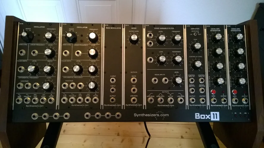

In der Tat... Da finde ich meinen kleinen Dotcom aber wesentlich praktischer:
Den Sound jetzt mal außen vor gelassen.

Ja, wird von Dotcom als "Box 11" angeboten. Ist eine super Sache.
