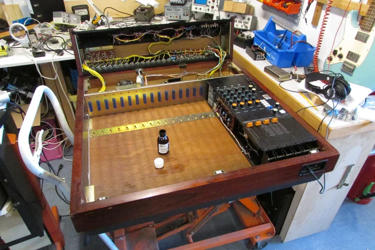

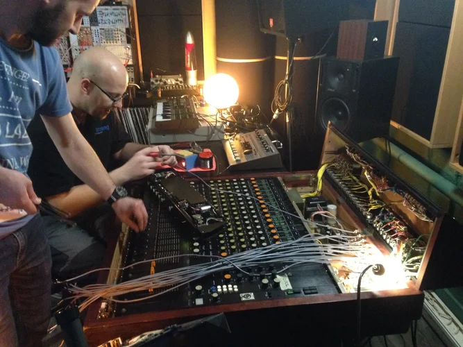

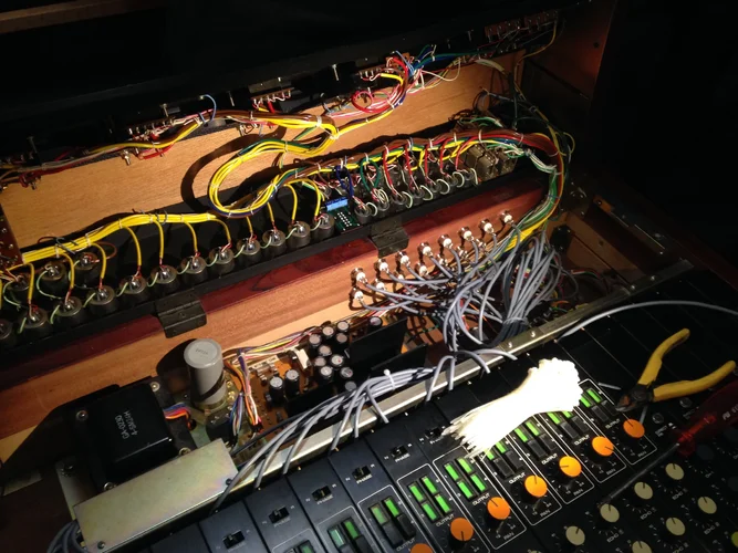

Hallo Leute
Ich besitze einen Yamaha PM-1000 Mixer der so viel ich weiss keine direct Outputs hat, aber ich hätte gerne welche.
Kann man diese pro Kanal einbauen resp. einlöten und wenn ja, hat mir jemand einen Tip wie das geht und welche Teile ich dazu brauche?

Das ding hat sicher inserts pro channel, einfach dieses ausgangssignal verwenden. Interessant wäre ob der insert pre oder post eq passiert.
Fg
Es sollte natürlich post fader / eq sein, damit die Einstellungen welche ich beim mischen mache auch so übernommen werden.

Gibts Schaltpläne vom channel, einen passenden punkt abgreifen ist sicher möglich und auf subd25 legen ist simpler zu verbauen.
Ich denke im PDF Dokument ist alles beschrieben (siehe Anhang).
Leider habe ich vom Schaltplan keine Ahnung, brauche ein wenig Nachhilfe :)

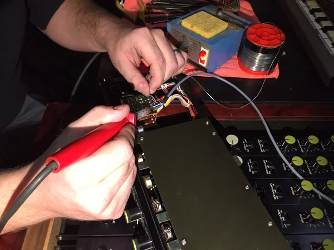

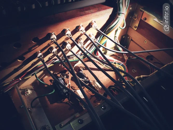

Wenn Du post-EQ und pre-Fader rausgehen willst, dann mit einem 1k Widerstand vom Eingang der Faders auskoppeln. Postfader: mit einem 1k Widerstand zwischen dem Kondensator C18 und R49 abgreifen; das ist der Kondensator nach dem Mittelabgriff des Fader und der darauf folgende Widerstand.
Hier an der gleichen Stelle könntest Du übrgens die Echo Mix 1 und Echo Mix 2 auf Postfader abgreifen.

zu deiner Frage, auf der Seite 11 findest du die Kanalzüge, zwischen C37 und den 2x2 Pan Reglern, den Tip der Buchse anschließen, Masse von da wo es passt, ist im Plan ganz unten.

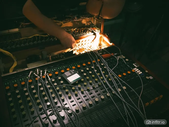

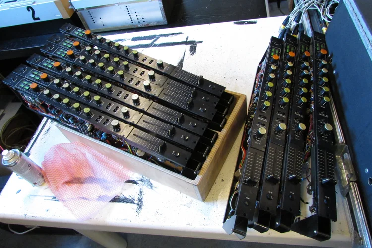

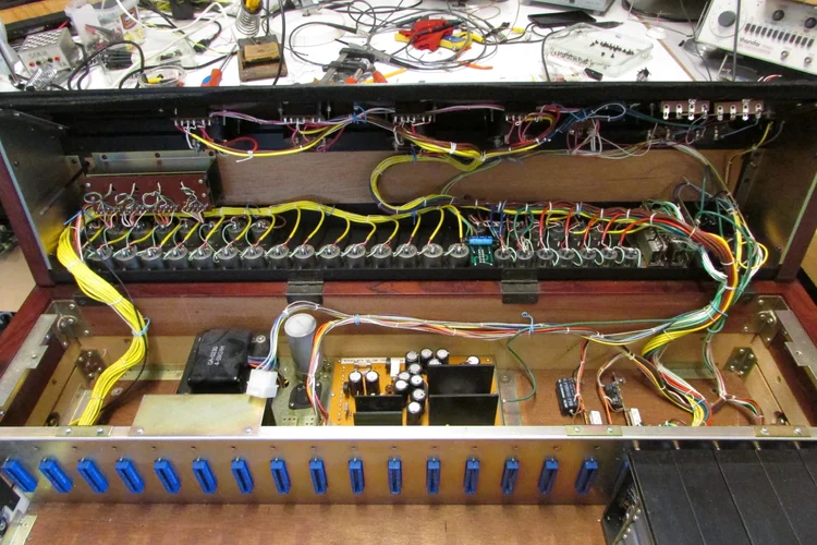

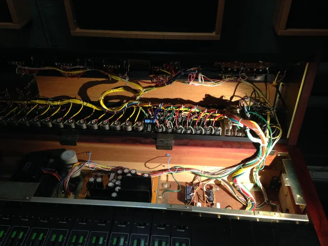

Danke vielmals für die super Antworten, ich muss wohl mal so ein Channel ausbauen und die Verdrahtung anschauen, ich bin ein Laie auf dem Gebiet.
Und ja, der Mixer klingt echt geil :D kann ich nur empfehlen.
Wir haben es doch noch geschafft :phat:

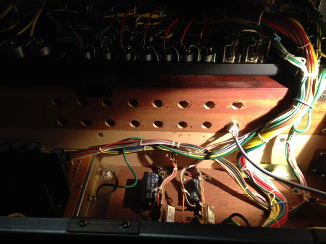

Und hier noch mehr Fotos
