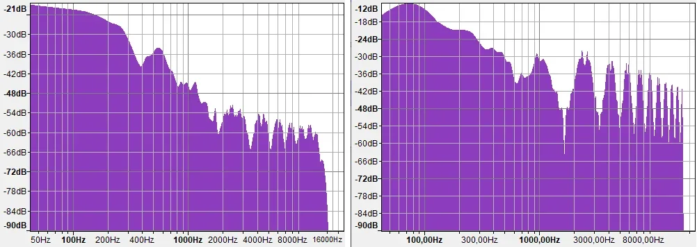

Deine Variante hat in den Obertönen einen höheren Pegel, und eine herausstechendere kurze Attackphase (Pitch Envelope auf Carrier oder Modulator?). Hier mal ganz simpel mit Audacity:
(links mein Original "zweiter Basssound", rechts Deine Variante mit FilterFM + S&H Rate Reducer)
Das Spektrum ist jeweils aus einer Sustain-Phase erstellt worden - den obertonreicheren Attack habe ich hier nicht beachtet.
Das "Formantenartige" wird durch den Einschnitt um 2-2,5KHz und den beiden umschließenden Peaks deutlich.

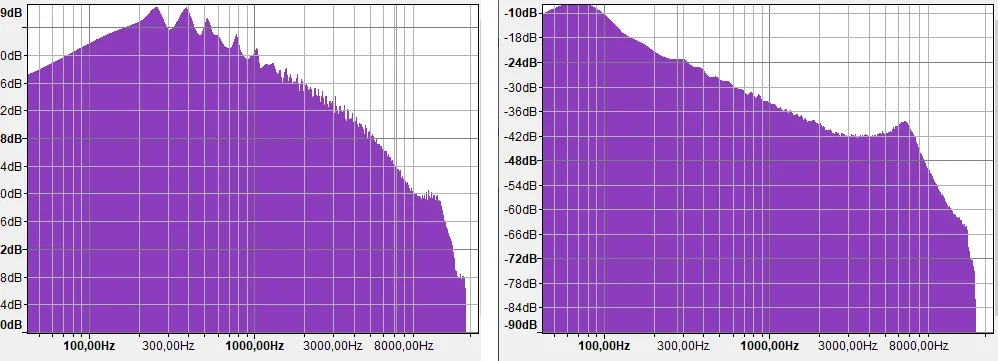

Beim ersten Basssound sieht man auch ein paar interessante Unterschiede:
(links wieder meine Variante, rechts Deine mit Waveshaper)
Bei mir ist der Abfall unterhalb von ~300Hz interessant; Deiner hat dafür einen Peak um 8KHz.
Man sieht aber auch jeweils die Ähnlichkeiten am Obertonverlauf (Kammartig beim 2. Bass, weich abfallend beim ersten). Daher meine Vermutung, dass man die verbliebenen Unterschiede gut mit etwas EQing bzw. Filtereinsatz nivellieren könnte. :)
Nein kein Pitch EG - weder beim 1sten (der brauch nicht mal 'ne Filter-EG) noch beim 2ten Sound, aber FilterFM mit hoher Resonanz mit Modulation des Filterfrequenz per Envelope kommt 'ner Pitch EG schon recht nah, aber an sich ist die Selbstresonanz noch nicht erreicht.

Diese Spitzen sind idr. im Spektrum auch sichtbar (wobei sich vermutlich durch geschickte Maskierung vergleichbare Klangeindrücke ohne ausgeprägte Peaks erzeugen lassen)
Die sieht man auch im Spektrum, auch wenn die bei meiner Kopie was ausgeprägter sind, ist also eher sowas wie 'ne Karikatur (weil übertrieben) des Originals ist
F1 bei 500Hz, F2 bei knapp über 1000 oder um 2500 ... nicht ganz eindeutig festzustellen - hörst Du da einen einzelnen Vokal, oder eine Mischung?

Aber ich bin mir nicht sicher ob wir über den selben Sound sprechen, das erste Spektrogramm ist der 2te Sound? - zumindest sieht es für mich so aus
Ja, ich hatte das Bild daher ja untertitelt mit: "links mein Original "zweiter Basssound", rechts Deine Variante mit FilterFM + S&H Rate Reducer".
Es gibt bei beiden Spektren genug Berge & Täler um "formantartig" zu klingen; bei meinem höre ich es halt subtiler als bei Deinem Beispiel. Würde trotzdem gerne mal hören, wie Deine Variante klingt, wenn mal alles ab ~Khz mal entsprechend absenkt - denke wie gesagt schon die ganze Zeit, dass das dann ziemlich nah rankommt.
