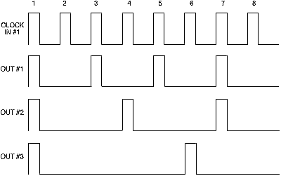

Wenn ich über Google die Bilder zu Clock-Divider mir anschaue fallen mit diese 2 Bilder auf, die irgendwie im Ergebnis was anderes sind.
Bild 1 :
Bild 2 :
Ich vermute mal, dass bei Clock-Signalen nur die Flanke entscheidend ist, jedoch vermute ich mal, dass es solche gibt die auf die positive (aufsteigende) und solche auf negative (absteigende) Flanke reagieren ? Würde heissen, man braucht auch noch entsprechende Inverter, sofern man es mit Geräten zu tun hat die unterschiedlich reagieren ?
Was in Bild 1 zu sehen ist, ist tatsächlich eher ein Divider in musikalischem oder rhythmischen Sinn und ist der Grund, warum Doepfer den A-160-2 herausgebracht hat. Das erste Clock-Divider Modul A-160 arbeitet nämlich so, wie es in Bild 2 dargestellt wird. Der Nachteil (Edit: wenn es um Synchronisation geht) ist offensichtlich: Das angesteuerte Gerät bekommt das erste Signal erst nach der ersten Periode, anstelle Synchron zur Quelle auf "die Eins". Daher gebe ich das geteilte Signal aus meinem A-160 auf einen Inverter vom A-166.
Das funktioniert dann tatsächlich, da im Regelfall die Gate-Länge für Clock-Signale keine Rolle spielt. Wichtiger ist, dass verschiedene Geräte/Module mit unterschiedlichen Spannungen arbeiten. Typische Werte sind hier 5V, 8V und 10V. Von daher kann es sein, dass ein Gerät nicht anspricht, weil es 10V erwartet, aber nur 5V bekommt. Der A-160 gibt z.B. +10V aus.
