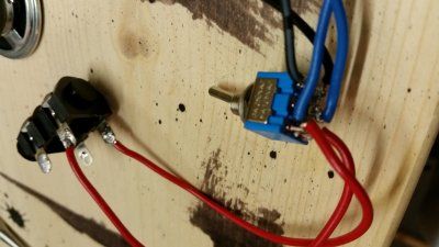

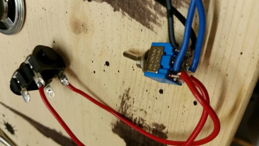

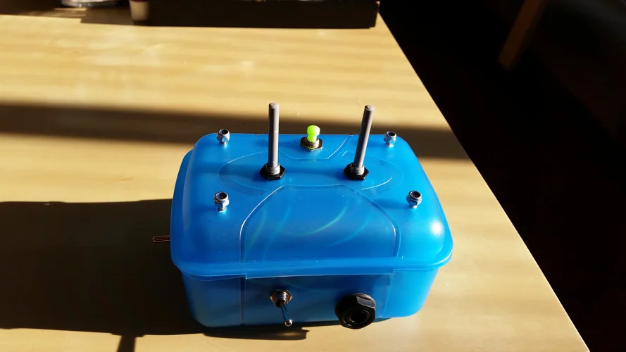

Seit heute ist die APC in einem LowCost Gehäuse.
Dazu habe ich den Dauerton mit einem Druckknopf unterbrochen, so dass nur bei Betätigung ein Ton erklingt.
Des Weiteren hat der kleine Synth jetzt einen On/Off Schalter und wahlweise Audio Out über 6,3mm Buchse oder Speaker.
Jedoch liegt hier der Hund begraben.
Mit dem Speaker abhören geht super, wenn ich allerdings den Kippschalter umlege, so dass das Signal auf die Buchse geht, dann ist das Signal sehr leise und ohne tiefe Frequenzen, bis ich dann mit dem Finger einen der beiden Pins an der Buchse berühre, dann klingt es wie es soll. Woran kann das liegen?
Also nur bei Berührung durch meinen Finger an der Buchse ist das Signal ausreichend laut.
