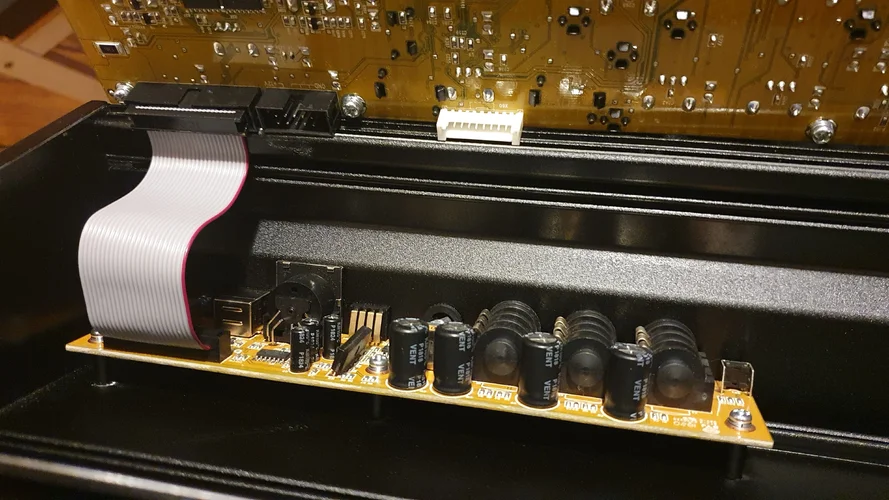

Meiner ist gerade kaputt gegangen. Die Ausgänge hinten liefern nur noch ein Fiepen, Output + Kopfhörer. Der Output an der Patchbay tuts noch, liefert das Fiepen aber leider mit. Schade, ich mochte ihn.
Reparatur lohnt sich vermutlich preislich nicht.
Schraub ihn mal auf und zieh den weißen Verbindungsstecker zur Gehäuseplatine ab. Kommt das Fiepen dann auch noch?
Könnt sein, das nur auf der Interfaceplatine was hops gegangen ist …
Du meinst das weiße Ding da in der Mitte? Da steckt gar nichts dran. Das soll ich herausziehen?
Er meint wohl das Flachbandkabel links, allerdings läuft darüber auch die Stromversorgung, also ist der Tip nicht wirklich hilfreich, es sei denn du hast ein Eurorack dann könntest du es über die Buchse rechts daneben mit Strom versorgen...

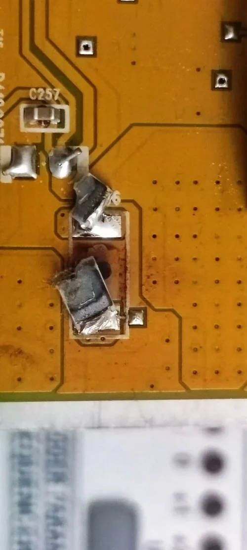

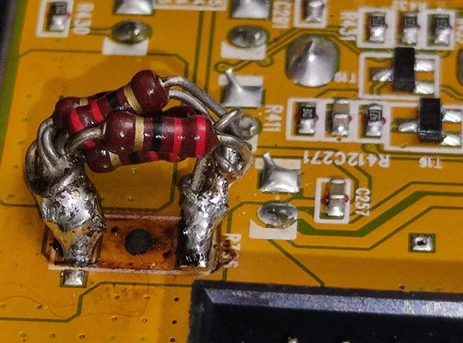

Habe 2 neutrons, und konnte dadurch nachschauen welcher Widerstandswert gefragt ist - habe den Wert dann auch ganz gut getroffen ...

Ha, das klappt! Neutron gerettet :verliebt:
Herzlichen Dank!!

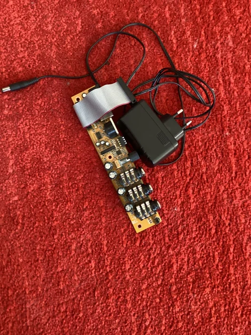

Dh ich muss mich nur um eine alternative Stromversorgung kümmern. Platz im Rack hab ich für das Teil natürlich nicht.
Gegen porto ginge, falls du magst. ist aus meinem alten, der dann technischen Dokumentationen zum Opfer fiel. Schick einfach ne pm.
Deine Widerstandskaskade Wird auch das letzte sein, was durchbrennt.. :)
