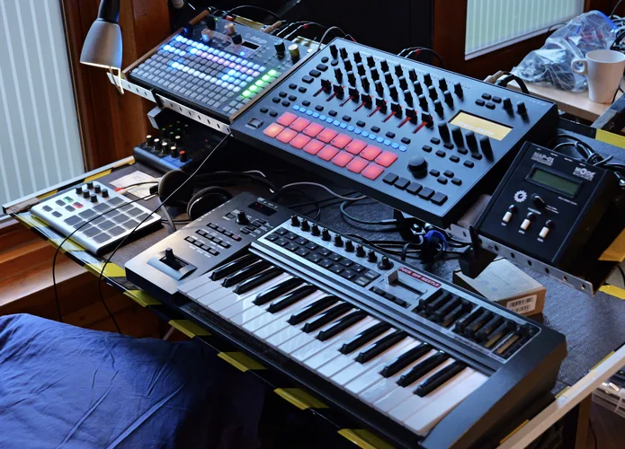

ich hatte damit mein Setup, bestehend aus MC-707, Deluge, PCR-300 und ESI Xjam, beim Nerdlich-Treffen verkabelt und auch damit 2 Tracks performs, es hat sich bestens bewährt, Routing und Merge incl MIDI Clock ohne Probleme.
Deluge steuert MC-707, PCR-300 ebenfalls, hinzu kommt das Xjam, welches die Clips und damit Sounds der MC-707 umschaltet.
