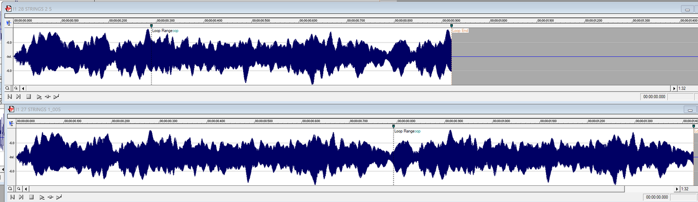

Von allen Sounds sind ausgerechnet Strings_1 und Strings_2 Sounds absolut gleich? D.h. es fehlt der sanfte String Sound, der Grundlage von SpaceDream und den anderen guten String/Pad Sounds ist...? :selfhammer:

Cool! Vielleicht klärt sich ja damit auch auf, ob die beiden String Sounds gleich sind...
Edit: Gerade reingeschaut, da ist nur eine String Waveform absgesamplet.

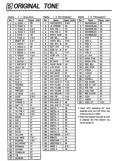

Laut Manual gibt es wohl tatsaechlich 2 String Tones, kann mir nicht so recht vorstellen, dass die gleich sind?
