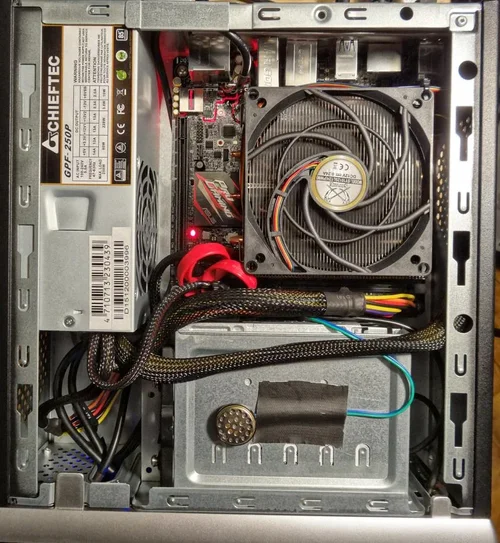

Den hier habe ich grade Zusammengebaut:
Anm.: Die Strippen vom Netzteil sind Original *ohne* Gewebeschlauch und deutlich länger, der CPU Lüfter läuft andersrum (gegen die Thermik, das bringt ein paar ° weniger CPU-Temp, wenn er hektisch quirlt, aber es wird wärmer im Gehäuse und er muss halt gegen die Thermik arbeiten = bei kleinen Lasten lauter, als so, wie ich es jetzt habe, nämliche warme Luft nach oben rausschaufeln. .. )
Das Gitter links an der Seite sitzt eher bekloppt, ein paar cm weiter vorne und man könnte da einen 80er Lüfter rein setzen. (So passt da nur ein extrem flacher, er dann etwa vom Netzteil verdeckt wird. )
Der Bereich hinter dem Laufwerkskäfig ist verdammt eng, da prügeln sich diverse Kabel um den Platz. (U.a. das dicke & steife, senkrecht auf der Ecke vom MB steckende[1] USB-3 Kabel zur Front mit dem SATA/Power-Kabel vom DVD-Laufwerk. )
Mainboard ist ein Asus Z170I, CPU eine i3-6100, Lüfer Skythe Shuriken Rev.B. Platte: SSD Crucial BX200, 480G. Ist nicht für Musik, sondern für einen "normalen" Anwender, das (relativ teure) MB gab es auch nur wegen derzeit 30€ Cashback und weil es WLAN hat, das löst mir da ein Problem ...
Gehäuse ist ein Chieftec FI-02BC-U3:
das ist ca. 27 x 31 x 9 cm (BxTxH) groß (7,5l), wiegt komplett 4.3kg und passt in den Rucksack (Daypack).
Dafür passt halt nur eine 2,5", eine 3,5" Platte und ein Slim-Line DVD rein.
[1] Da hatte ich mir auch noch eine (überflüssige) Bastelaktion eingefangen: ich habe es doch tatsächlich geschafft den Stecker so aufzusetzen, das ein Pin verbogen ist. Beim Versuch ihn zu richten ist er dann gebrochen. (Scheiß Material, ich habe andere Stecker (Markenhersteller), die konnte ich *mehrfach* richten!) Vorhin habe ich dann einen neuen Pin eingelötet. Also alten Pin raus, aus einem anderen Stecker einen passende Pin geplündert und den dann eingesetzt.
