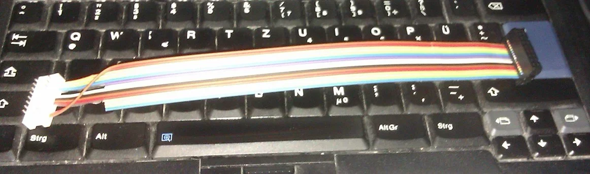

Hallo,
habe "versucht", mir ein Kabel von Analogue Systems (Anschlussleiste) auf Doepfer (Modul) zu machen.
gemäß diesem hier:
http://www.schneidersladen.de/en/analog ... terkabel-2
scheint aber wohl nur anders herum zu funktionieren, was ich mich jetzt allerdings NICHT mehr
auszuprobieren traue ;-). Dachte, das Adapaterkabel bei Schneider müsste auch anders herum
funktionieren. Kann mir jemand sagen, wie es stattdessen aussehen müsste?
Tipps willkommen, wie ich ein Doepfer A-118 (nur der untere Teil == Random-Bereich)
wieder flott bekommen könnte, bzw. was man da testweise auswechseln könnte.. :floet:
danke & grüße
patilon

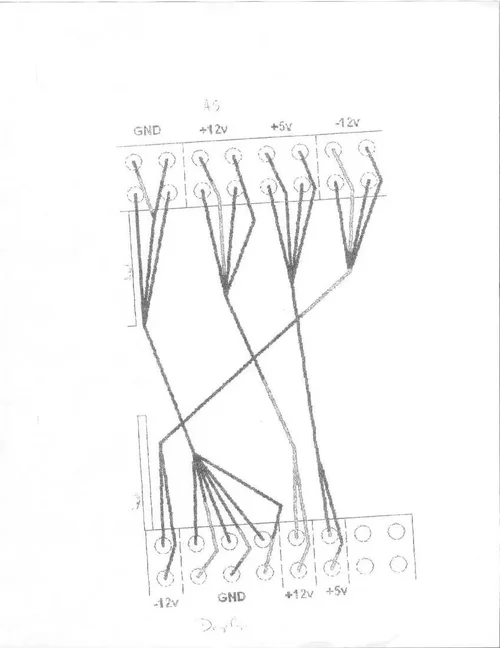

Hier für diejenigen, die es interessiert, eine hilfreiche Skizze
der Pinbelegungen bei Doepfer und bei Analogue Systems,
die ich gefunden habe:

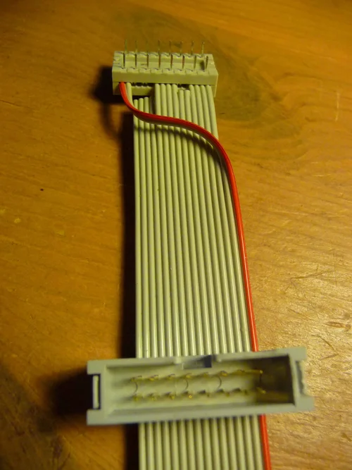

Kurzum ... der Fehler lag darin, dass ich angenommen habe,
die rote Markierung der Analogue Systems Module würde derjenigen
der Doepfer-Kabel entsprechen = -12V-Leitung, was aber leider falsch ist.
Auf dem roten Kabelchen liegt bei A.Sys lediglich Ground.
Richtig rum funktioniert das Kabel also nun einwandfrei, kann also
sowohl im Doepfer-Case für A.Sys-Module verwendet werden,
als auch anders herum für Doepfer-Module im A.Sys-Case.
Fazit: Schande über mich ! nun wird sich des kaputten Doepfer-Moduls
angenommen .. wieder was gelernt! ;-)
