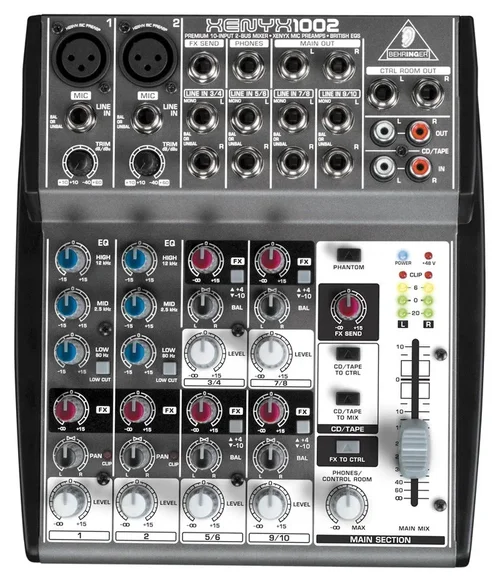

Hallo,
ich habe folgendes Problem: Ich möchte meinen Phaser und mein Crybaby in den Signalweg meines Behringer XENYX1002 Mischpults (Foto anhängend) einschleifen. Nach Lektüre des Handbuchs (Link unten) bin nur wenig schlauer. Klar ist, dass der Eingang des Effektgerätes an den FX-Send muss. Mir ist allerdings schleiferhaft, wo ich den Return reinstecken soll. Ich habe ihn testweise in einen Stereokanal gesteckt, was aber ziemliches Knallen zur Folge hatte.
Daher: Wo muss der Return des Effektgerätesignals hin?
Vielen Dank,
Matthias
Manual XENYX1002: http://www.behringer.com/DE/downloads/p ... 6_M_DE.pdf

Ich würde die Effekte über das Tape In einschleifen. Damit du die Effekte hörst, musst du allerdings den Schalter "Tape to mix" aktieren. Das ist alles. Beim Effektgerät musst du dann die Ausgangslautstärke pegeln, so, dass es passt. Wobei ich finde, der gewählte Mixer ist suboptimal und extrem "sparsam" ausgestattet. Du könntest den problemlos in der Bucht für ca. 40 Euro verkaufen - und holst dir dann für 50 Euro oder 60 Euro etwas deutlich Besseres, mit richtigen Returnwegen und vielleicht auch gleich zwei FX-Wegen. Dann kannst du nämlich die Signallautstärke des Effektes besser regeln, und zwar ohne einen Mixerkanal zu opfern. Außerdem hättest du dann (extrem sinnvoll!) eine Möglichkeit den "Gain" pro Kanalzug zu regeln. Ohne das korrekte Einpegeln von Instrumten bzw. Effektwegen macht das Mischen m.E. relativ wenig Sinn (bzw. wird mit Rauschen und/oder hässlichen Verzerrungen bestraft).
Andere Anschlussvariante: Wenn du stattdessen einen Stereo-Kanal opferst (was auch die Bedienungsanleitung vorschlägt), dann musst du UNBEDINGT darauf aufpassen, dir damit keine Rückkopplung einzufangen (das ist dir vermutlich passiert - Ergebnis: Laut und krachend), indem du in diesem Kanal den FX-Send auf NULL stellst. Wie gesagt: Anderenfalls fängst du dir eine Rückkopplung ein. Außerdem musst du das FX-Signal vernünftig pegeln (und zwar die Ausgangslautstärke deines Effektgerätes), weil das an diesem - nun sehr bescheidenen Kleinmischer nicht vernünftig geht (allenfalls über die ersten beiden Kanäle, wo die wertvollen Mikrofonverstärker drauf sind).

Ja genau, das mit dem Einpegeln der Signalstärke ist es hier besonders schwierig. Das habe ich nicht bedacht, dass an diesen Geräten, die du hast, es nicht möglich ist, die Ausgangslautstärke zu regeln. Insofern hättest du mit einem 1202fx schon einmal einen Riesenvorteil: Du könntest zum Einschleifen deiner Effektgeräte problemlos einen oder zwei der ersten vier Kanalzüge verwenden (für Mikrofon u.ä. bleibt dann ja noch genug übrig), wo sich der Eingangspegel dann nämlich genau einstellen lässt.
Wobei: Das Einschleifen von Gitarren-FX wie SmallStone Nano oder CryBaby über einen Effektweg ist nicht gerade der übliche Weg. Normalerweise klemmt man diese Geräte zwischen Gitarre/Keyboard und dem Mixereingangskanal. Aber wie gesagt, wenn diese Geräte vernünftig gepegelt werden, lassen sie sich auch am Mischpult via FX Send und Return (bzw. Kanaleingangszug) verwenden. Vorteil: Man hat dann gleich mit mehreren Instrumenten Zugriff auf diese Effektgeräte.
Wenn du das aber nicht benötigst, und ohnehin nur ein Instrument mit diesen FX aufpeppen willst, dann solltest du diese "Tretminen" doch anders an das Mischpult anschließen. Dann ist auch die vorgeschlagene Tausch-Aktion via Ebay nicht notwendig.
