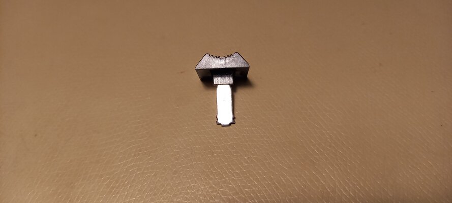

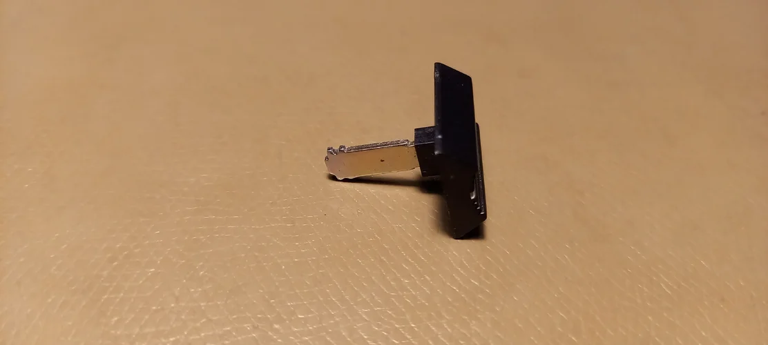

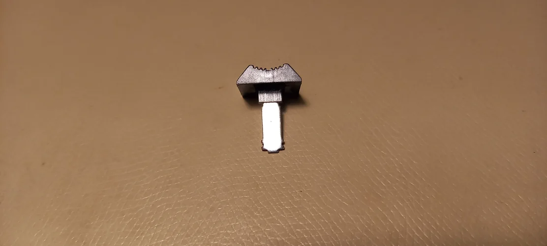

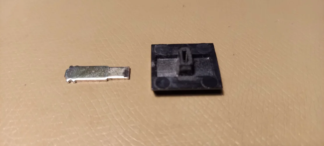

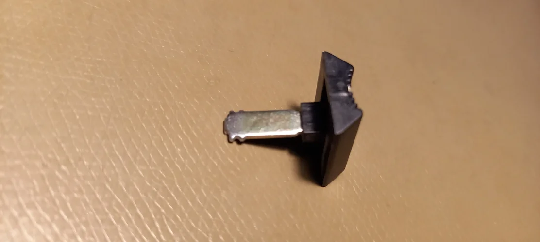

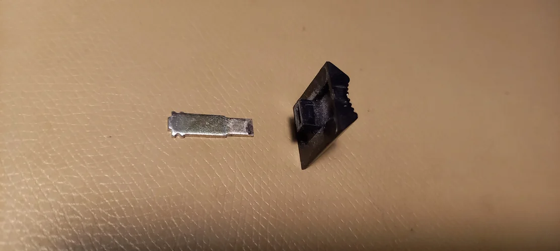

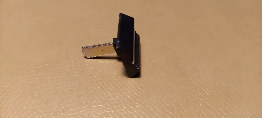

Hallo,
Ich musste die faderkappen meines EPS abnehmen, der Metalstift ist noch dran und es ist mir unmöglich, die wieder zu fixieren, hat zufällig jemand eine Idee, wie das geht? :)
Danke!
wenn Du mit Metallstift den "Schieber-Stössel" meinst, wo die Faderkappe aufgesetzt ist, dann sieht es eher schlecht aus.
Der Stössel greift eigentlich in den Schlitten innerhalb des Schiebe-Potentiometergehäuses.
Es scheint so, als ob die Faderkappen mit dem Metallstift verleimt wurden.
Vielleicht lässt sich der Kleber mit einem Heissluftföhn lösen...? 🤷‍♂️
Danach das Poti auseinander friemeln und versuchen den Stift wieder in den Kunststoffschlitten einzusetzen, oder das Schiebepotentiometer komplett ersetzen und die neue Potikappe nur aufstecken ohne zu verleimen.
Bei meinem Gerät ist das gleiche passiert. Eine Reparatur steht hier auch noch aus.
PS:
Im Service Manual Seite 29 steht folgendes:
Removing
2. Remove the Volume and the Data Entry knobs. ......
Installing
6. ..... Reinstall the knobs on the Data Entry and Volume sliders.
Also einfach abziehen und danach wieder aufstecken... :sowhat:

Hier noch ein paar Bilder meines Misserfolgs.
