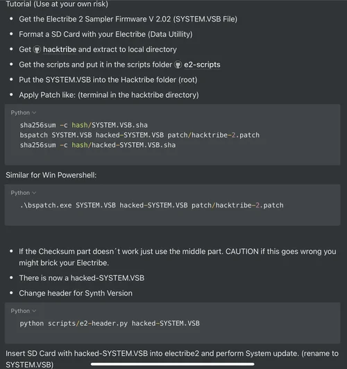

Servus Leute
Ich hab gestern, als ich auf Instagram den Startbildschirm durchscrollte, sah ich eine modifizierte und verbesserte Version der Electribe 2. Und jetzt hat es in mir den Reiz ausgelöst, es selbst auszuprobieren, denn die modifizierte Version, beinhaltet, neue Oscillatoren, Samplingfunktion und weiter coole neue Features. Da ich ein völliger Noob was Python, Programming und co. bin, wollt ich fragen ob sich jemand von euch mit Python oder ähnlichem auskennt? Würde mich wahnsinnig freuen, wenn mir da wer weiterhelfen kann. Ich packe die Links und das Demovideo unter dem Post hin. Ich mache das auf mein eigenes Risiko, falls wer fragt. Bin zwar auf Windows unterwegs, aber ich würd mich trotzdem freuen wenn mir einer helfen könnte.
Liebe Grüße Max und vielen Dank schon in Voraus
  1. https://www.youtube.com/watch?v=n0wXUqgfa9Q&t=75s
  2. https://github.com/bangcorrupt/hacktribe
  3. https://bold-distance-a1a.notion.site/Hacktribe...
  4. https://github.com/bangcorrupt/hacktribe/wiki/Debrick

Ich glaube ich hab's kaputt gemacht, alle Sounds weg. Die blöden IFX sind überflüssig, die 200 verschiedenen Waves braucht keiner, klingen alle gleich und mit der Aufnahme geht's nicht.
Am liebsten würde ich es irgendwie rückgängig machen
Absolut Warnung, Finger weg...
Ums rückgängig zu machen, brauchste die 2.02 E2 Firmware, wo der Header auf E2S geändert ist.
Bin schon am heulen... Hab's aber geschafft... Sammt Header usw. Alles am Smartphone mit Termux...
Gott sei Dank, als hätte man das Gerät zum 2ten mal neu gekauft... Bloß Finger weg... Lass so wie es ist.
