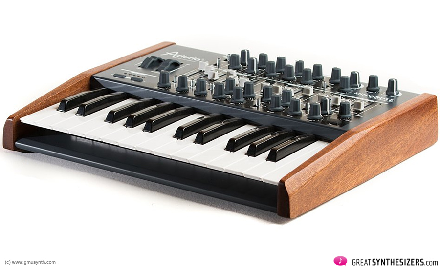

Ich besitze schon einige Zeit einen Microbrute. Ursprünglich gebraucht gekauft, anfänglich heiß geliebt dann immer weniger genutzt und irgendwann wurde er in den dunklen Keller verstoßen und nur noch ganz selten zum Musizieren geholt. Damit war dann vor kurzem aber ganz Schluss, als die Potikappen, Wheels und Buttons anfingen zu kleben. Zwischenzeitlich hab ich neue Kappen für die Potis und die Fader. Die Wheels und Button kleben weiter.
Aber ... Idee(!) ... ich hab ja jetzt 20 klebende Potikappen (und 4 mickrige Faderkappen) mit denen ich testen kann wie man dem Geklebe am besten Herr wird.
Deswegen meine Frage: Hattest ihr auch schon mal klebende Potikappen? Was habt ihr dagegen unternommen? Bitte teilt es mir mit. Wenn eure Methode schon erwähnt wurde, dann macht "Vote+1" an die entsprechende Antwort.
Die fünf erfolgreichsten Methoden werden ich an meinen alten klebrigen Arturia Potikappen testen (und auch an den 4 mickrigen Faderkappen). Anschließend werde ich hier berichten! Mit der besten Methode möchte ich dann die noch klebenden Wheels und Button behandeln.

Naja, das ist emigrierender Weichmacher, Grund dafür ist schlicht und ergreifend ein schlecht/falsch rezeptierter & additivierter Kunststoff, Qualität made in anderswo.
Man nimmt üblicherweise Phthalate her, deren Flüchtigkeit und Lösetemperatur eine Funktion der Länge/Verzweigung der beiden veresterten Kohlenstoffketten (gängig: -DiEthylHexylPhthalat) sind. Hat man sich einmal entschieden und das wird nichts -- zu spät! Ich weiß nicht, was für ein Kunststoff das genau ist, mutmaßlich PVC, dann ist das Material quasi bis in die allerletzte Ritze mit Weichmacher aufgequollen und vollgesogen und das ist ein Kampf gegen Windmühlen.
Kann auch gut sein, dass das Problem an anderer Stelle der Rezeptur liegt, Stabilisatoren irgendeiner Art versagen, eine wirkliche (!) Lösung außer "Neue Knöppe" gibt es aus meiner Sicht nicht.
Der Kunststoff ist für die Tonne, Weichmacher/Gleitmittel wird weiter emigrieren, die Knöppe werden ölig und klebrig sein, man kann nur an Symptomen herumwurschteln, überpinseln, aufsaugen, trocknen, wie man es nennen mag.
Abhilfe: dem Ingenieur aus Fernost auf die Finger kloppen und ihn Polymerchemie büffeln lassen 🙃

Das mit dem Lackieren wird wohl auch nichts werden. Im Gegenteil, je nach Type des Plastiks und Lack dürfte es die Sache noch schlimmer machen. Da ich aber im Keller noch eine Spraydose Kunststoff Primers (Grundierung zum Lackieren von Plasik) gefunden habe, werde ich es dennoch versuchen. Der Primer ist zwar für PP und PE Kunststoffe und @mama_analog vermutet hier PVC, aber ein Versuch ist es wert.
Ich werde drei Potikappen reinigen, zwei davon mit dem Primer bearbeiten und eine mit einem Klarlack lackieren (den ich auch noch im Keller habe). Mal sehen ...
Potikappen abziehen, ins warme Wasser mit spülmittel einweichen, danach mit einem Küchenschwamm vorsichtig sauber machen...
Potikappen trocken lassen, aufstecken,
