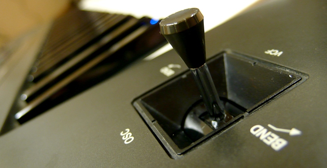

Bei Joysticks ist zu 99% das Problem, dass die nicht die Maximal bzw Minimal-Auslenkung beider Achsen gleichzeitig darstellen können. Die haben dann nur eine kreisrunde Maske. Und damit kommt man zB nicht gleichzeitig nach ganz links und ganz unten. Sondern immer nur ca 2/3tel (irkndwas mit Pi - bitte selber rechnen ;-) ). Die volle Minimalposition des einen Wertes kriegt man nur, wenn der andere Wert in der Mittelposition ist.
Wenn man gleichzeitig beide Extrempositionen will/braucht, muss man ziemlich suchen bis man einen passenden joystick findet. Ich hab mal welche aus einem alten 70erJahre TV-Video-Spiel ausgebaut.
Das sind beides welche mit ringförmigem Führungsmaske. Besser wie garnix. Aber so einer ist schon in dem Arduino-Kit mit dabei (wenn auch ein bisschen kleiner).
Was ich empfehle ist sowas:
Der hat eine quadratische Führungsmaske. Sind leider ziemlich rar, und meistens teuer
