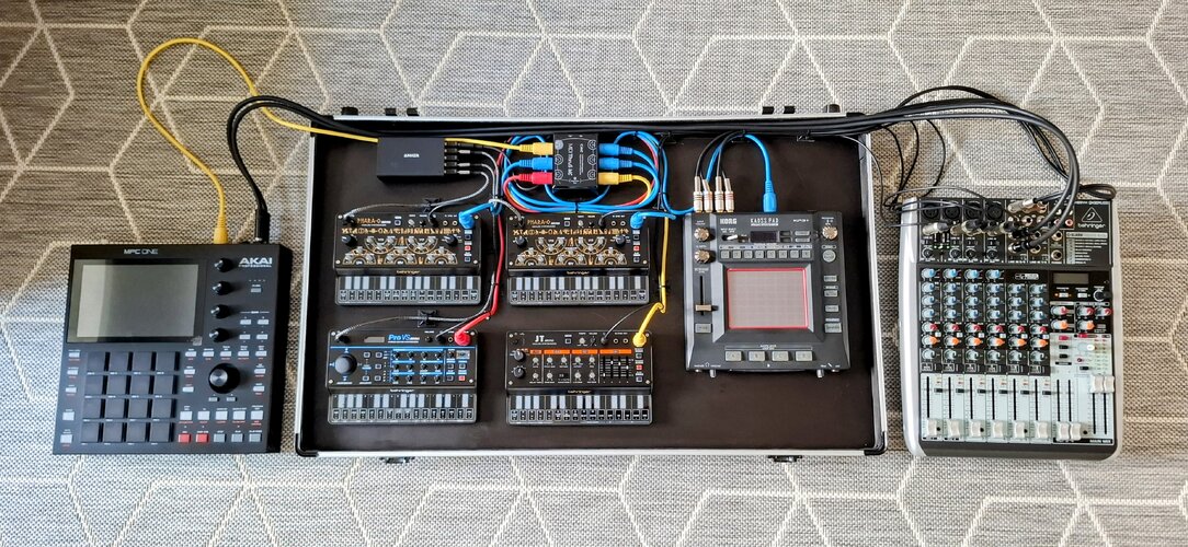

Mir schwebt folgendes Setup vor:
Ein Musiker spielt live auf einem Instrument (z. B. E-Gitarre oder E-Cello). Dieses Instrument will ich in ein DJ Set (nicht Vinyl) integrieren. Dieses Set soll nicht gescripted sein, es werden je nach Situation Tracks oder Stems aus einer Library (Fremd- als auch Eigenproduktionen) ausgewählt und gelayered. Das Live-Instrument soll an den Rest angepasst werden, z. B. mit EQ/Filter, Sidechain aber ggf. auch Distortion sowie Kompression (Master) und Delay/Reverb (Send). Weiterhin würde ich gern auch eine Hardware Drum Machine mit einbinden die im Sync läuft oder Master ist und genauso gut integriert wird wie das Instrument.
Zu guter letzt soll das Setup möglichst reisefreundlich sein. Idealerweise muss ich das Gear nicht einchecken sondern nur meine Klamotten. Vor Ort könnte ich ggf. aus geläufiger Hardware wählen wie CDJs und Mixer - wäre aber natürlich schön wenn ich mich nicht 100% darauf verlassen muss (Leider gabs nur Mixer X und Y aber nicht Z).
Das Ganze riecht ja schon irgendwie nach Bitwig oder Ableton mit passendem Audio Interface. Allerdings fehlen mir da irgendwie die klassischen "DJ Tools". Die Libraries da haben nicht viel strukturierte Informationen über die Dateien wie BPM, Key, Artist, Song etc. Das müsste ich dann alles über den Dateinamen machen. Weiterhin wüsste ich nicht wie ich in einem Loop live scrubben kann, also zu einem beliebigen Zeitpunkt springen ohne dass die Wiedergabe vom Rest beeinflusst wird. CUE Loops zu setzen ist auch nur über Umwege möglich. Insgesamt bräuchte es einfach sehr viel mehr Vorbereitung.
Was habt ihr da so für Erfahrungen und Tipps?

Danke für Deinen Input! Auch wenn die Performance einiges an improvisation beinhalten soll, ist der Gig als solches nicht spontan. Der Cellist mit dem ich momentan zusammenarbeite hat schon einiges an Erfahrung gesammelt und jagt seinen Output fröhlich durch Distortion, Octaver, Delays, Reverbs usw. Das muss auf jeden Fall geprobt werden. Outboard ist genug vorhanden aber wir versuchen uns in Reduktion, weil Langstreckenflüge mit brutto 50 kg Gear denk ich nicht grad angenehm und sorglos sind. Aber ich denke Du hast schon recht, dass der Musiker etwas braucht an dem er selbst Hand anlegen kann. Trotzdem ist am Ende die Frage wie wir alles in einen Guss kriegen.

Ich denke um Kriesensicher über die Runden zu kommen für so ein Projekt, ist ein minimum an Hardware im Handgepäck unerlässlich.
Mixer, Interface, Controller, Notebook...nur mit USB Stick alleine Wäre mir das zu unsicher.
