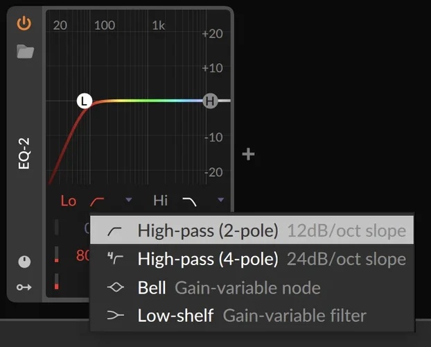

Wenn es nur um einen Lowcut geht, dann könnte man auch den EQ-2 nehmen. Wenn das zweite Band deaktiviert wird, dann spart dass möglicherweise auch nochmal etwas CPU Leistung. Wobei das minimal sein dürfte.

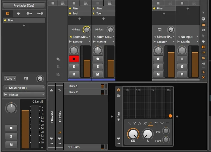

Normalerweise sollte man auch mehrere Spuren über einen Aux-Send an einen FX-Track oder Bus schicken können, und dabei verhindern, dass diese Spuren gleichzeitig in den Main gehen (Routing auf Main out / Summe deaktivieren).

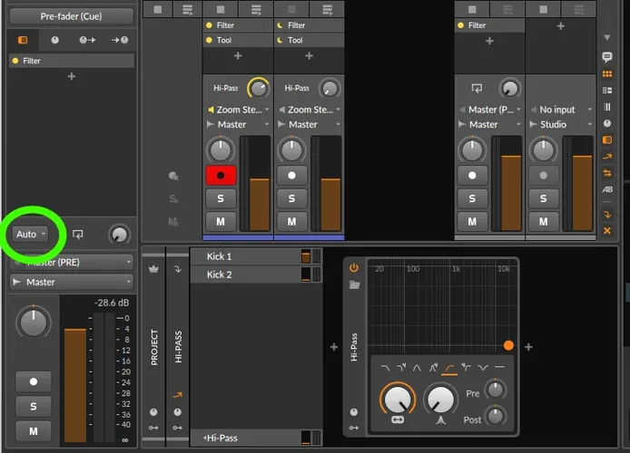

Dafür muss er nur den "Post/Pre-Fader" Schalter von "Auto" auf "Pre" schalten. Achtung: Hier Markiert ist der Schalter im FX Channel, aber natürlich muss das im Channel gemacht werden, den man durch das Filter schicken will.

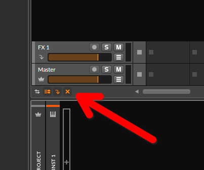

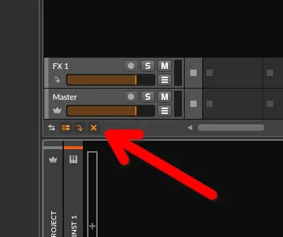

Nur zum Entwurschteln: Das sind keine Send Kanäle, oder Aux Regler, sondern AUX Kanäle, die ihren Input über die Send Regler der einzelnen Spuren bekommen.
-> Spur schickt mit Send Regler an Aux (FX) Kanal.
