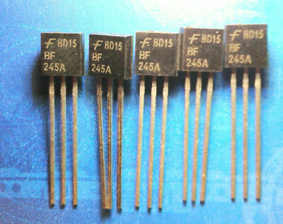

naja mit BF245, das machts nicht einfach. Ersatztypen zu finden ist für die Funktion FET-Transistor als VCR recht schwierig. Man braucht einen Vergleichstypen mit sehr ähnlichem Verhalten, sonst ist halt einfach nur maybe- log Verhalten.
siehe hier:

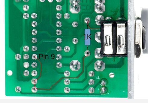

Ich hab jetzt gerade nicht das Doepfer Service Manual da, hätte aber vermutet, dass Dieter noch eine Transistor Bufferstufe im Ausgang drin hat. Geht er tatsächlich direkt aus den NE556 raus?
