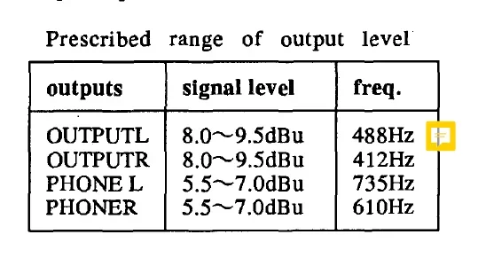

  • (8) Maximum Output Level Test - Hier weiß ich nicht, wie ich bei OUTPUTL und OUTPUTR den Signal Level testen kann. Er soll bei 8.0 ~ 9.5dBu liegen. Kann ich das in der DAW irgendwie mit einem Plugín messen? Mit SPAN kann ich definitiv die Frequenz messen, das geht. Aber beim OUTPUTL liegt diese korrekt bei 488Hz, bei OUTPUTR jedoch bei 488Hz anstatt bei 412Hz. Siehe Bild.
Du brachst einen Audio-Analyzer, der akurat die Pegel messen kann. Eine DAW kann das nicht, dort sind nur relative Messungen möglich. Das mit der Frequenz liegt vermutlich an einem Fehler der Software im Vergleich zur Dokumentation. Auch hier, wenn der Output anliegt und der Synth klingt, alles in bester Ordnung.
