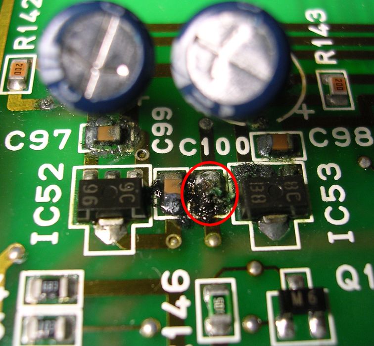

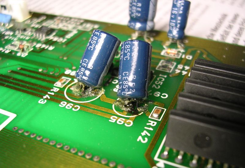

Ich vermute zerschossenen Elkos (wahrscheinlich mehrere) im Signalausgang. Möglicherweise sind auch einige widerstände (SMD) betroffen.

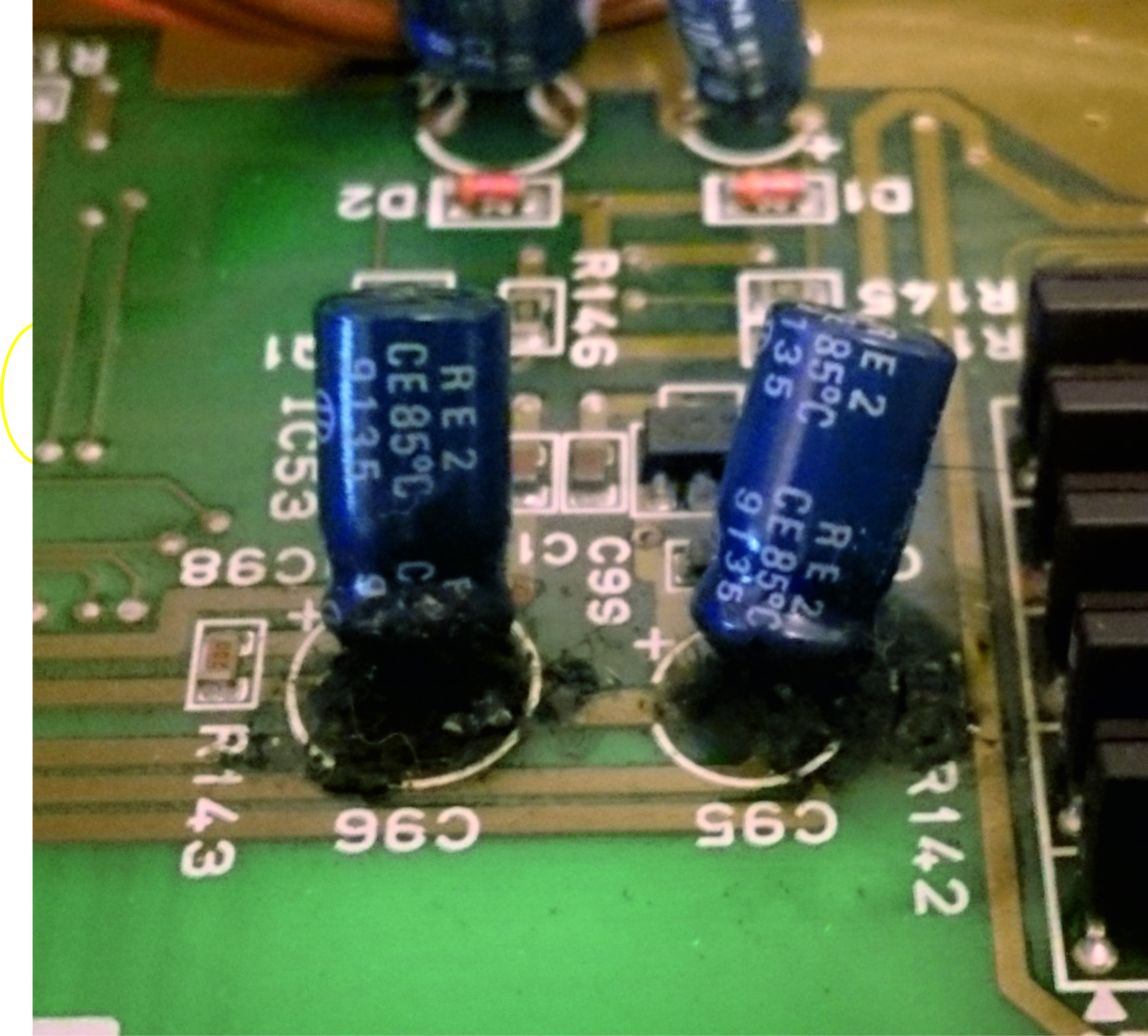

Das problem ist bekannt, jedoch unter 01/w-Series. Der Aufbau ist ähnlich. Prüfe als aller Erstes die grossen Elkos (wie gesagt) als auch die SMD-Keramikkondensatoren, ob die nicht durch sind (erkennbar oft im unteren/oberen Bereich des Kondensators = ausgelaufen). Die SMD-Widerstände brennen auch oft durch.
Ich habe das o.g. Problem bei zwei 01/w beobachten (und mit Erfolg beheben) können.

Wenn Deine WS-1 innen so aussieht, wie in den Horror-Bildern von rauschwerk dann braucht man nur gute Augen um die Fehler zu finden. Autsch.

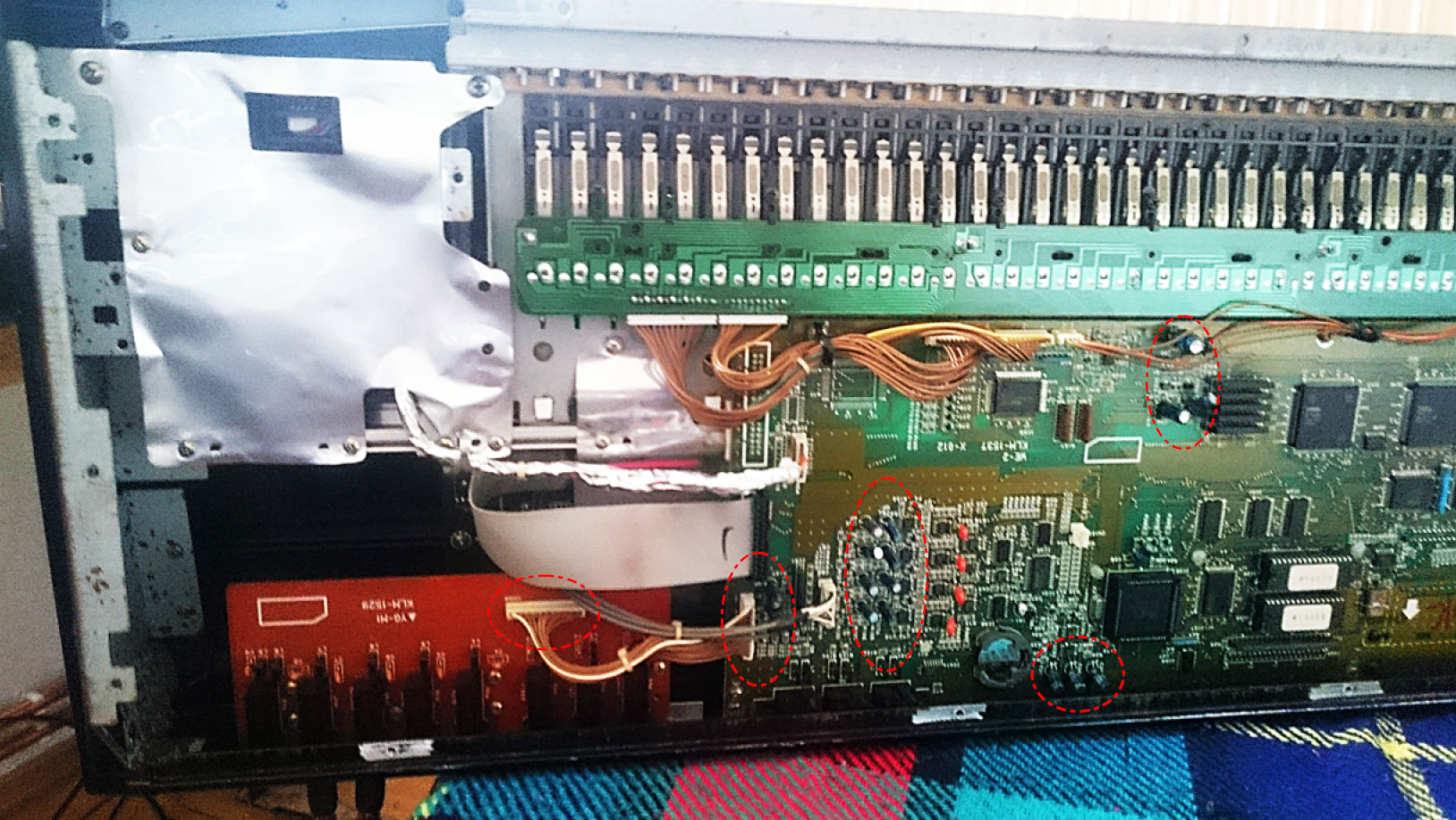

Leider sind deine Fotos von sehr schlechter Qualität, so dass man da kaum was erkennen kann (bis auf die Tatsache, dass die Klaviatur von Yamaha ist ;-) .. ist das mit einem Samsung Handy gemacht worden?
Check doch mal die von mir w.u. markierten Bereiche auf Korrosion, Verbrennungen oder auslaufende Kondensatoren - achte besonders auf die kleinen Keramik-Kondensatoren (SMD). Prüfe die Leitungen (auch markiert) welche vom Mainboard zum Audio-Out gehen.
Dann... bist du dir sicher, dass nach dem Batterietausch die Sounds entspr. in RAM geladen/geflasht wurden (wobei die WS auch via ROM was ausgeben sollte)?
Folge dem 2.ten Link (englisch = no sound prob. @ WS) vom mir w.o. Dort wird auf event. fehlerhaft beladene Soundbänke hingewiesen.

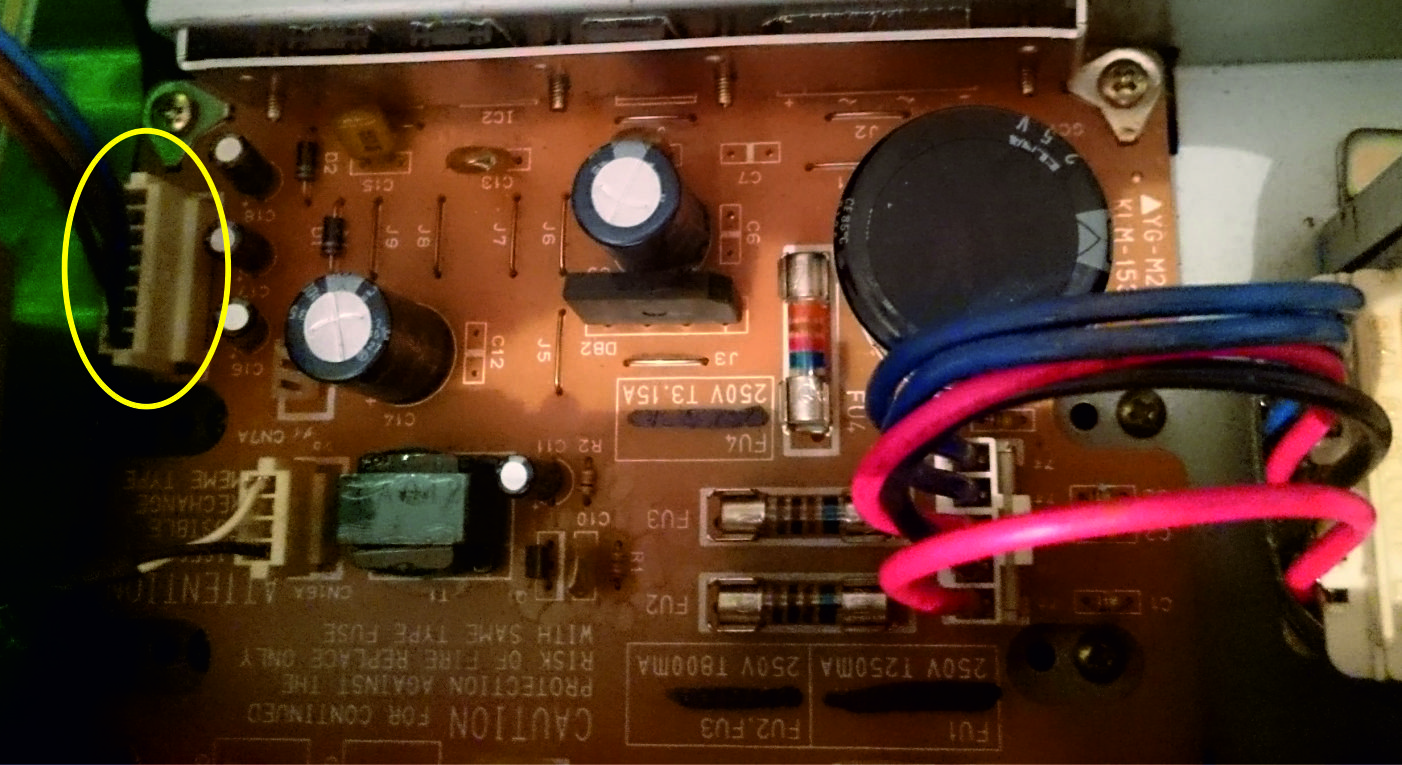

Habe gerade das Power Supply Durch gemessen und lade gleich ein Bild der Ergebnisse hoch
Grüße aus dem Schwarzwald.

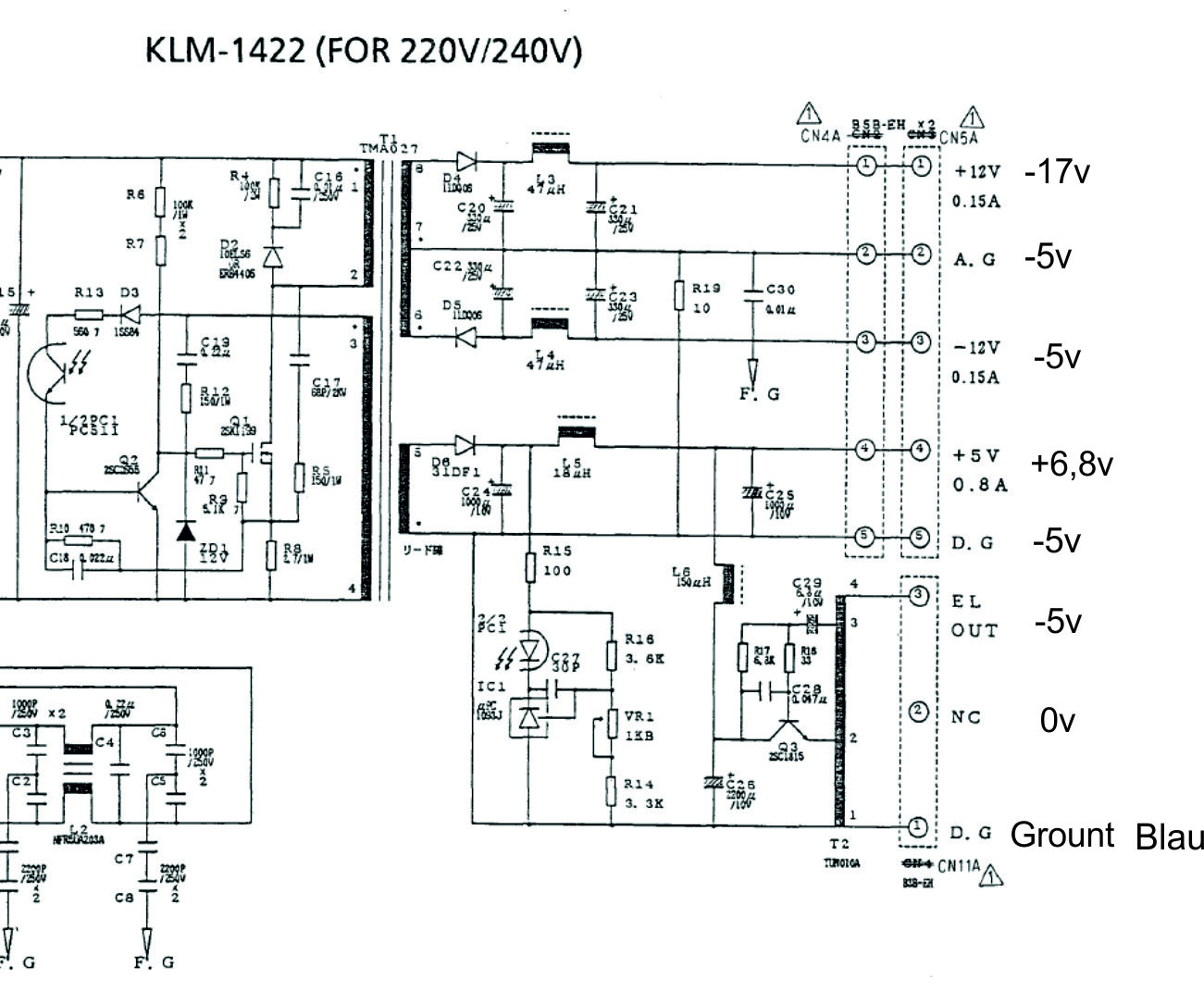

Beider 1. Messung habe ich minus des Messgeredes auf A. G. gemacht und dann zu allen anderen gemessen

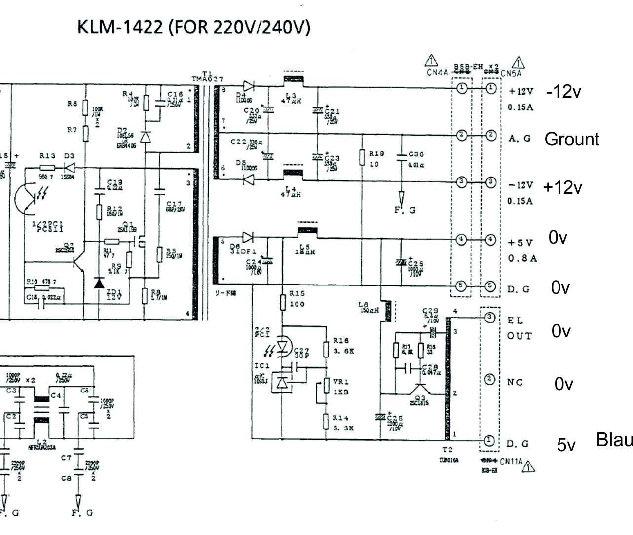

Beider 2. Messung habe ich minus des Messgeredes auf D. G. gemacht und dann zu allen anderen gemessen
Ein Kabel ist Blau .
LG Andreas
Wieso 2 Ergebnisse?
Du musst
AG (2) gegen (1) und (3) messen [CN5A]
DG (5) gegen (4) messen [CN5A]
DG (1) gegen (3) messen [CN11A] wobei das die Spannung für die Leuchtfolie ist, wenn die Leuchtet ist gut.
Überschneidung ;-)
OK, da hast Du offensichtlich was verpolt. Sonst wäre das ja richtig. Bitte kontrollieren.
Das ist merkwürdig. (5) von [CN5A] ist lt. Schaltplan mit (1) von [CN11A] direkt verbunden. Diese sollten also auf gleichem Potential liegen.
Miss zur Sicherheit nochmal DG (5) gegen (4) von [CN5A] und prüfe mit dem Durchgangsprüfer die Verbindungen gemäss Schaltplan.
AG (2) gegen (1) und (3) messen [CN5A] AG (2) gegen (1) -12v AG (2) gegen (3) = 0v
DG (5) gegen (4) messen [CN5A] DG (5) gegen (4) -12V
DG (1) gegen (3) messen [CN11A] FINDE ICH NICHT
Danke andreas
Danke andreas
Im Plan seht CN4A geht nach CN5A
es geht aber CN4B nach CN4A
CN11A ist auf der Platine nicht beschrieben
