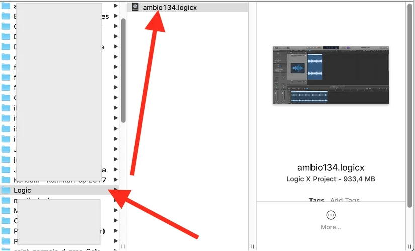

wie sieht das ganze denn auf der Kommandozeile aus?
Applications -> Utilities -> Terminal.app
Mit Kommando "pwd" anzeigen lassen wo er sich befindet:
MacBook-Pro: florian$ pwd
/Users/florian/
Mit Kommando "cd" in das Verzeichnis wechseln
MacBook-Pro: florian$ cd Music/Logic
Mit Kommando "ls -al" auflisten lassen, welche Daten es dort gibt:
MacBook-Pro:Logic florian$ ls -al
total 0
drwxr-xr-x 3 florian staff 96 Jan 26 21:30 .
drwx------+ 65 florian staff 2080 Nov 27 11:30 ..
drwxr-xr-x@ 5 florian staff 160 May 11 2022 ambio134.logicx
Die ersten Zwei Zeilen mit "." und ".." am Ende sind das eigene und das übergeordnete Verzeichnis. Die dritte Zeile ist ein Logic 10 Projekt-Ordner (im Finder sieht das aus wie ein File)
Mit dem Kommando "xattr -l" die erweiterten Attribute des Logic-Projekt-Verzeichnisses anzeigen lassen:
MacBook-Pro:Logic florian$ xattr -l ./ambio134.logicx/
com.apple.lastuseddate#PS:
00000000 9E E6 D2 63 00 00 00 00 5A 16 02 01 00 00 00 00 |...c....Z.......|
00000010

Oder ist das eine ältere Logic version?
