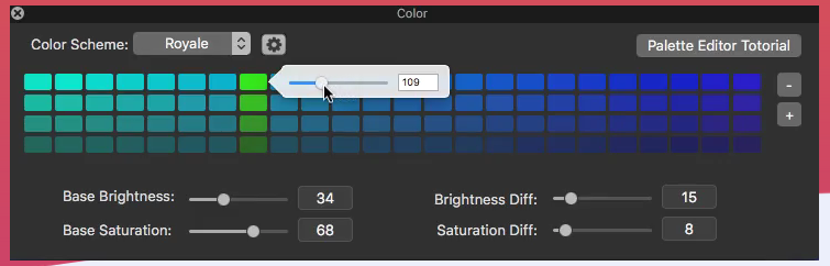

Ich hab nur mal schnell rumgesucht und weiß nicht ob es was taugt, aber ... Würde so etwas bei den Farben helfen?
hm - das sieht schon mal interessant aus:
Ist dann halt die Frage, mit welchen Versionen es läuft und wie es sich beim Update verhält. Den Palette-Editor gibt es leider nur in der kostenpflichtigen Version, aber kann gut sein, dass ich das mal ausprobiere. :supi:
