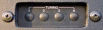

Mein Jupiter-4 kam ja nun gerade aus der Raparatur und seitdem macht er komische Sachen.
Wenn ich den Arpeggiator einschalte und eine Taste drücke spielt er den ersten Ton nicht.
Das klingt dann X-1-1-1-X-1-1-1-X-1-1-1
Also: Pause - drei Töne - Pause - drei Töne usw.
Erst dachte ich (der ich niemals eine Schaltung öffnen sollte) es würde am Arpeggiator liegen.
Leider macht er das auch in den anderen Spielmodi.
Unison 1 und 2 laufen wie immer. Poly 1 spielt bei gleichmäßigem Tastendrücken das Muster von oben und Poly 2 spielt überhaupt nur dann, wenn ich mehr als zwei Tasten drücke. Dann aber auch konsequent durch.

1) Versuche die Voicecards zu checken, die springen ggf. schonmal raus.
2) Wenn die Karten alle gehen, kann auch das Assignment falsch sein, also die Zuweisungselektronik.
Ich tippe aber schwer auf die Stimme. Klingt jedenfalls sehr nach einem Stimmenausfall.
Das war vielleicht ein Transportschaden oder eine beschissene Reparatur.
Könnte IMHO glatt ein Transportschaden sein. Wie Moogi schon schrub: eine Voicecard ist evtl. rausgerutscht bzw. hat ihren Kontakt verloren. Falls das stimmt, dürfte die Reparatur recht einfach sein.
Klingt für mich auch nach Ausfall einer Stimme. Ich hatte das Problem auch mal. Vielleicht hat sich bei dir auch ein Steckkontakt gelockert.

Bevor Du ihm den Schädel freilegst, könntest du noch einen eingehenden Blick auf sein Rücken riskieren, dann solltest Du nämlich die vier Tuningpotis (für jede Stimme ein Poti!) entdecken.Auf seinem Rücken kannst Du also ausprobieren, welche Nervenbahn in seinem Schädel noch funktioniert. Eigentlich dürften (wenn es ein Kontaktproblem einer Voicecard ist) nur drei der vier Potis eine Wirkung erzielen.
